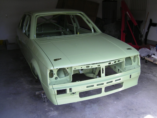

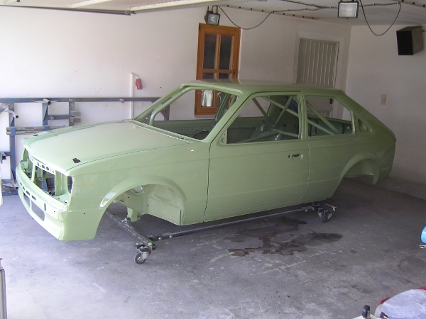

Ist zwar nur ein Unilack, aber anscheinend mittlerweile was besonderes 140 € der Liter + Klarlack + Innenraum lackieren + Motorraum lackieren + Zusammenbauen und einstellen + Transport => 6900 €

Jucken ja, aber mit einer guten Portion Angst wegen Kratzer und so. Dieses Jahr wird wahrscheinlich die Erbse noch nicht fertig - der Motor liegt noch unangetastet in der Ecke. -
