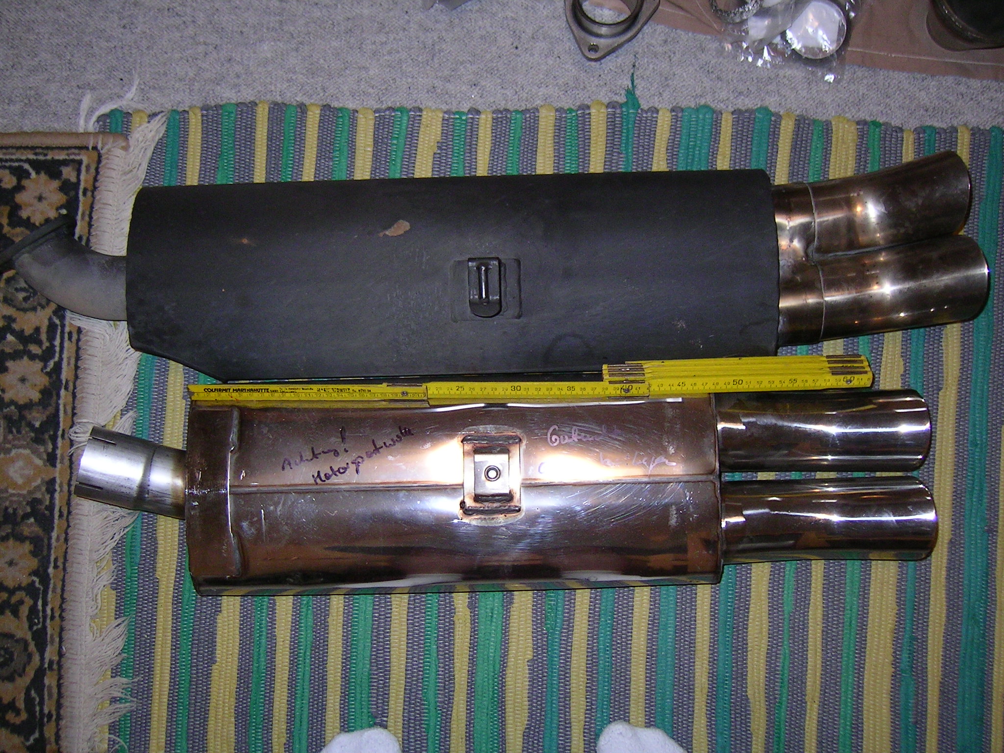

Die Auspuffanlage hab ich noch nicht allzu lang - die müßten dann erst vor kurzem dicht gemacht haben. Dort wo die Rohre reingehen sind schon Schweißspritzer usw. vorhanden und dort ist auch nix poliert oder so. Aber da die ganze Anlage angepaßt werden muß und ich auch überall Dreiecksflansche dran haben will, muß sowieso nachgearbeitet werden. Was die Schweißnähte betrifft von den Rohren her eigentlich i.O. - nur bei den Haltern mußte es anscheinend schnell gehen.
Der schwarze ESD ist ein Jetex Stahl Gruppe A fürn D. Der Andere ist ein Bastuck Gruppe A fürn E GSI. Das Bastuckteil hatte noch die 16 V Aufhängungen dran - weggeflext. Bei Bastuck besteht noch die Möglichkeit ne andere Wolle reinzutun (laut meinem Motorsportfritzen).
