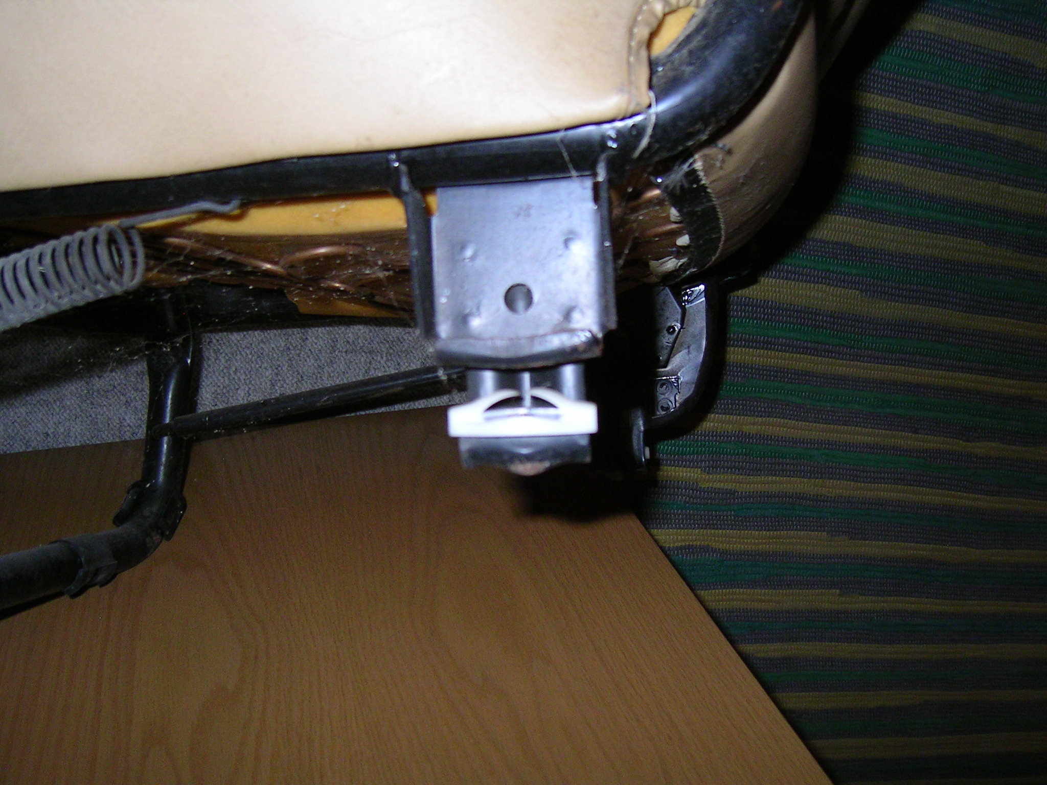

    Hallo Robert,

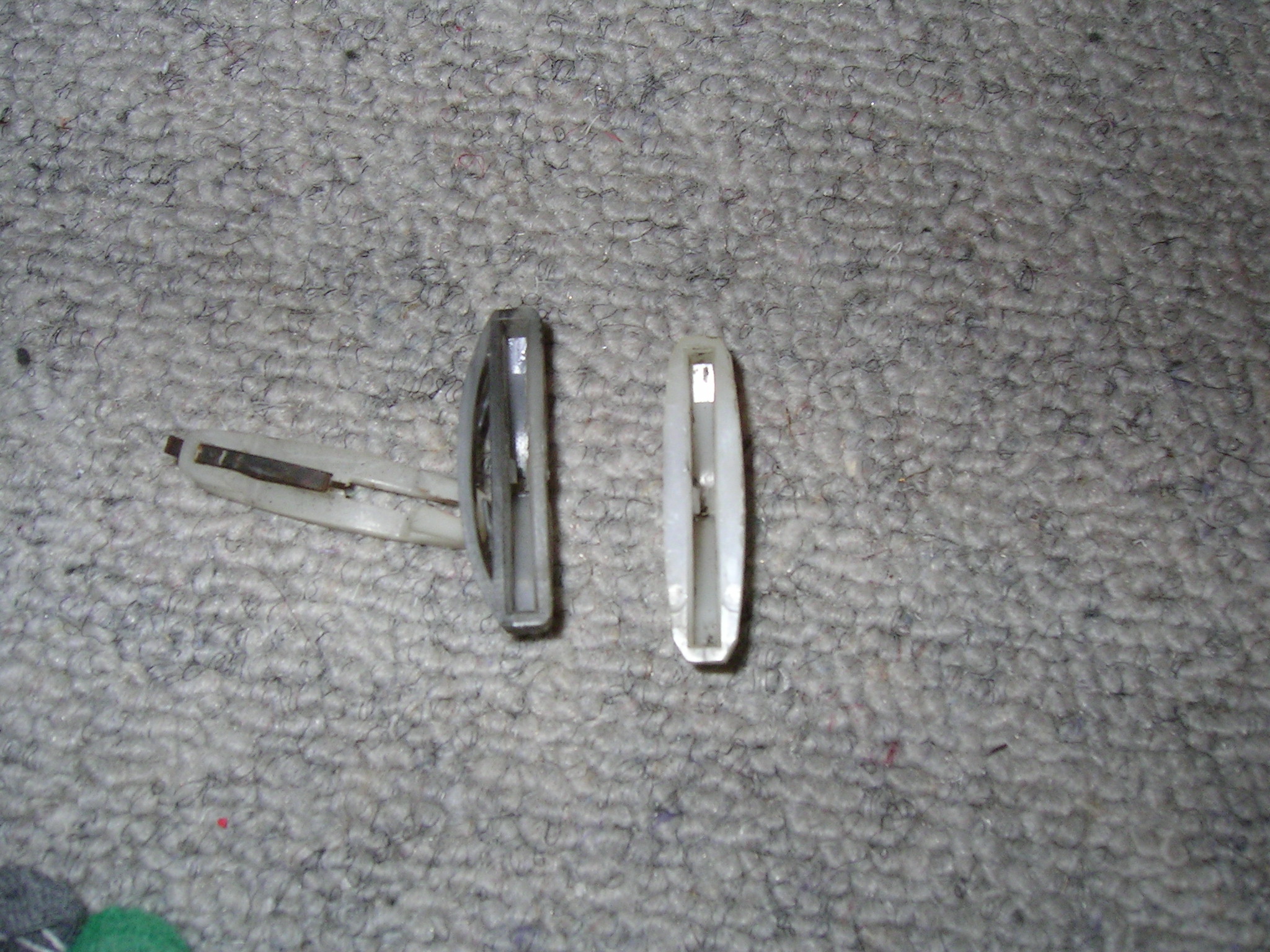

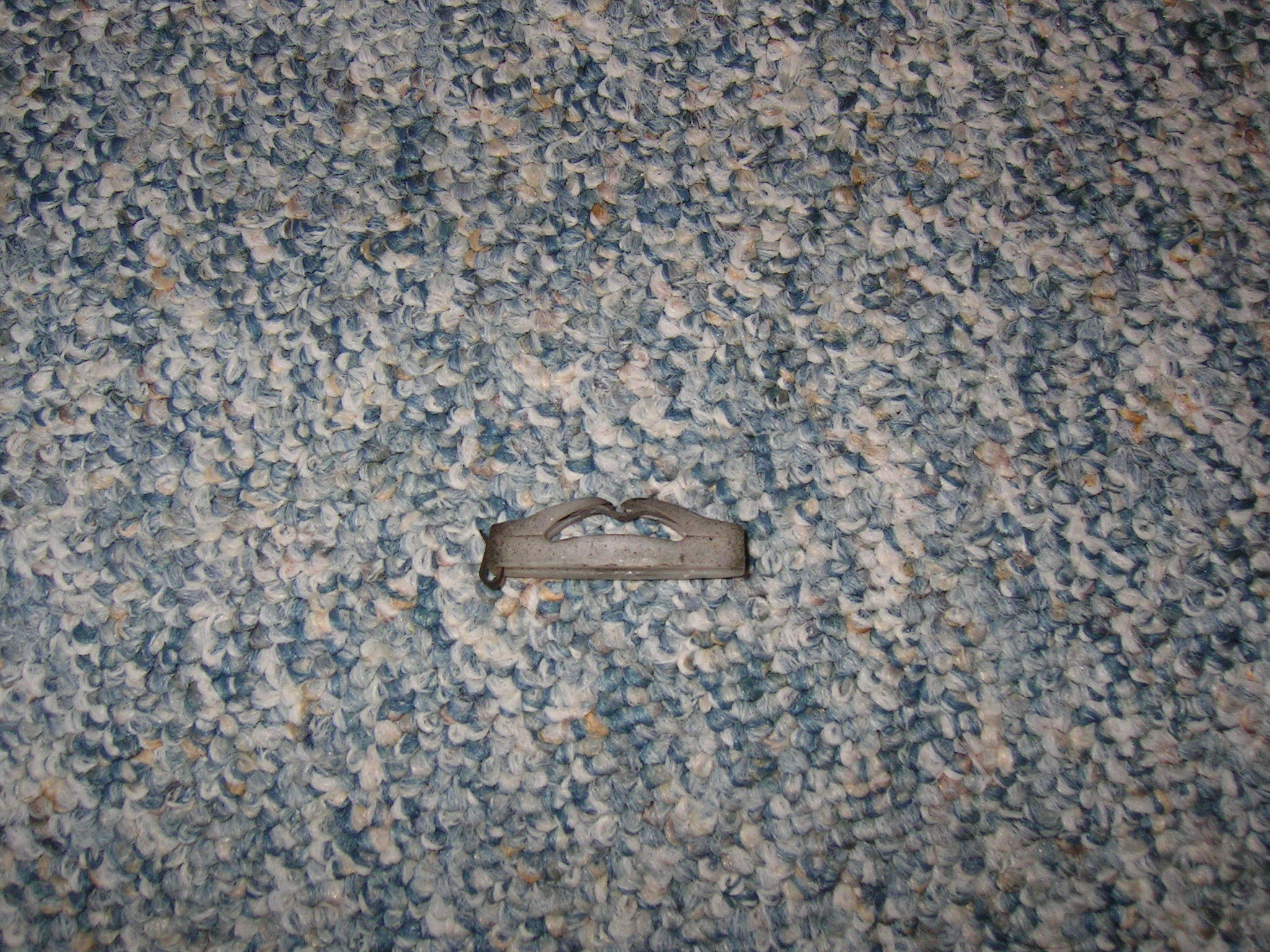

    Feder 167409 gehört in Führungsstück 167251 gesteckt :
    Wobei diese Kombination laut Ersatzteilliste nur bei den Seriensitzen dran sind.
    Bei den Konsolen für die Sportsitze sind die Führungsstücke 167251 (schmal) und 167254 (etwas breiter) aufgeführt - ohne Feder.
    Schmal oder/und breit dienen wahrscheinlich zum Ausgleich der Breitentoleranzen.

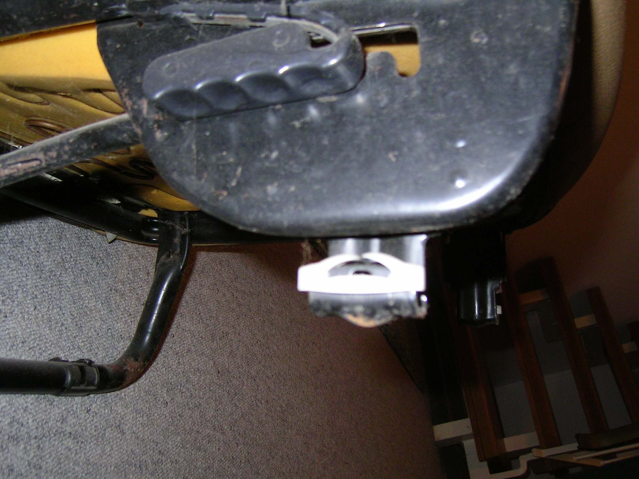

    Die Teile werden dann so auf die Sportkonsolen bzw. Seriensitze gesteckt :
    Bei meinen Sitzen von der Erbse waren beide Führungsstücke verbaut - rechts und links unterschiedlich - 2x breit und einmal schmal + breit. Federn waren da keine drin - oder sie sind mal rückstandsfrei weggebrochen.
