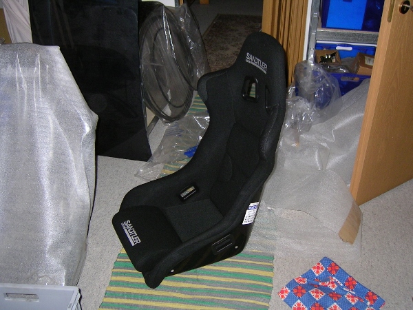

Das sind die Sitze :
Der Flankenschutz ist auf gleicher Höhe und Winkel, wie die Flanke vom Sitz.
Vorm zusammenschweißen hab ich die Bleche mit Spiess und Hecker Haftgrund (das rotbraune Zeug) gesprüht. Dort, wo geschweißt wurde ist das Zeug weggebrannt - war mir klar. Ich habs genommen, weil es sich trotzdem relativ problemlos schweißen läßt und es oft in Berichten der Oldtimer - Markt hergenommen wurde. In die Ritzen bzw. Falze werde ich noch Owatrol laufen lassen. Später kommt in die Hohlräume noch Mike Sanders Fett - außer dort, wo es mir aufm Kopf tropfen könnte. -
@ schrauberlehrling :
Vielen Dank fürs Kompliment. Was die Ausdauer betrifft gab es schon einige Tiefs - wird es auch noch welche geben, wenn es nicht so läuft, wie geplant. Die Erbse hat ja schon das 07er Kennzeichen - hab ich noch vorm Zerlegen gemacht. Sitze sind deswegen Vollschalen und Schroth - Gurte. Ich möchte schon beim TÜV mir Alles irgendwie eintragen lassen, oder zumindest eine Bestätigung, daß das Fahrzeug verkehrssicher ist. -
