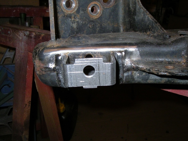

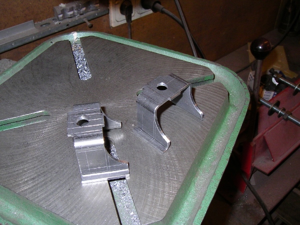

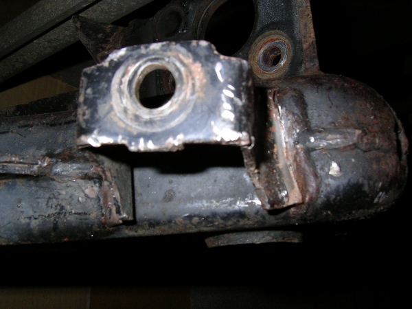

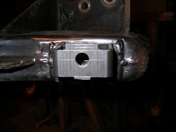

@ california87 :
Ich hab mich da vielleicht etwas unglücklich ausgedrückt. Ich habe jetzt nicht das Problem, daß ich eine Auspuffanlage habe, die nicht paßt. Ich möchte bei meinem D - Kadett die Halter am Unterboden für die Auspuffanlage so ändern oder ergänzen, wie beim E - Kadett. Dann hängt der Mittelschalldämpfer an 2 Gummis, nicht wie beim D nur an einem.
Ja, ich weiß, daß ein E - Kadett Auspuff nicht unterm D paßt. Die verstärkten Auspuffgummis von Powerflex sind zwar stabiler, nur halten die Dinger keine Hitze aus. Am Mittelschalldämpfer ist bei meinem GTE schon einer weggeschmolzen. -
