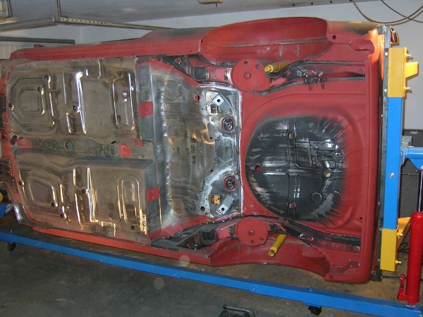

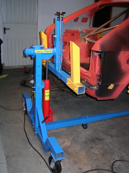

Das Drehgestell hab ich vor 2 -3 Jahren mal bei Ebay gekauft. Ist halt so ein China-Ding, wo man noch etwas nacharbeiten muß. Ein Hubzylinder war von Anfang an hin (verstopft) - kriegt man auch bei Ebay. Die gelben Teile gehören eigentlich waagrecht angebaut und die Karosserie dann drauf befestigt - dann wäre das ganze Gestell zu lang für meine Garage geworden - deswegen hab ich andere Befestigungen noch auf die gelben Teile geschweißt. Die Drehachse wird mit Spindeln eingestellt - so daß man ohne viel Kraft das "Hähnchen" rumdrehen kann. Die Hydraulikzylinder sind zum Heben und Senken - geht alleine etwas mühsam. Es besteht aus zwei solchen Gestellen, die unten noch mit Vierkantrohren etwas zusammengehalten werden.
