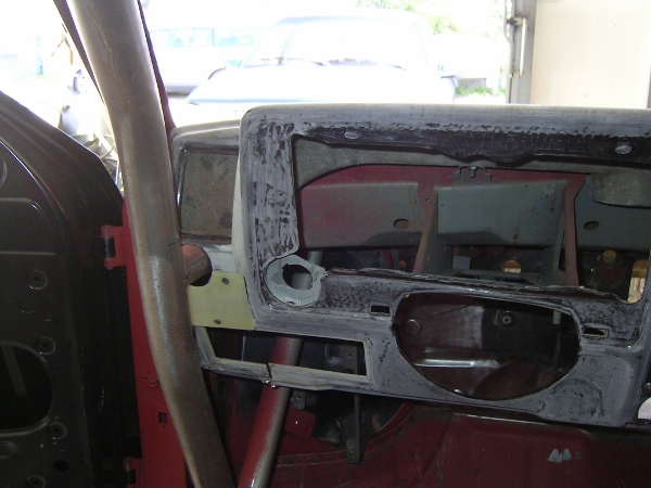

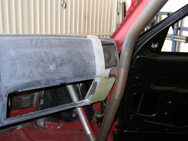

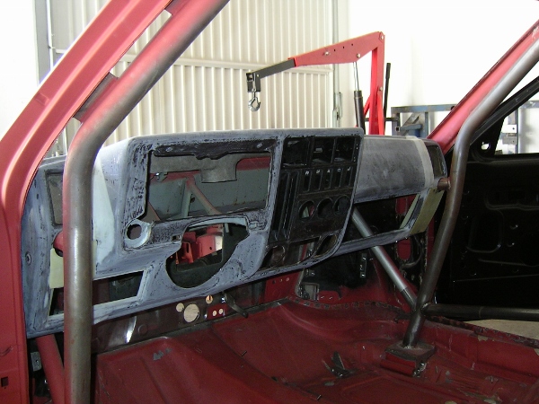

Ich hab mich mitm Armaturenbrett gespielt. Ich mußte es in 3 Teile schneiden, damit ich es hinter den Bügel der Zelle bekomme.

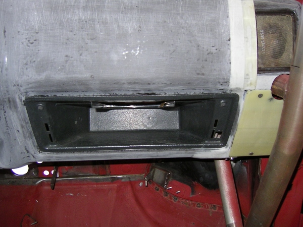

Das Handschuhfach verdient jetzt auch seinen Namen - es passen nur noch Handschuhe rein.

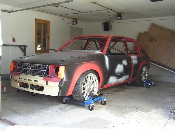

So sieht die Erbse jetzt aus. Das weiße Zeug ist eine Grundierung vom Spangler. Blechmäßig bin jetzt fast durch, es paßt auch Alles ziemlich gut zusammen. Als nächstes kommt dann der Unterboden dran - abschleifen und grundieren. -
