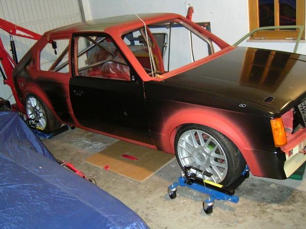

Die linke Seite ist jetzt soweit dran. Demnächst kommt die Erbse zum Karosseriebauer - Dach ausbeulen und Dellen aus den Neuteilen rausdrücken. -
Dürfen wieder die alten Schrauben sein.

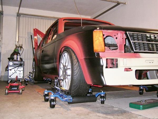

Lang nix passiert, viel Zeit mit nervigen Kleinkram verschwendet. Die rechte Seite schaut schon fast nach Auto aus. Warum Opel A-Säulen verkauft, wo die Tür am Seitenspiegel zu tief im Türausschnitt stehen, ist mir ein Rätsel. Die Tür stand fast 3 mm zu tief drin. Also die Schweißnaht Türscharnier/A - Säule weggeschliffen und das Scharnier nach außen gezogen und wieder festgebraten.
