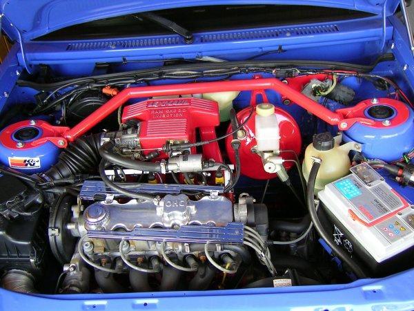

Der 2 - polige Stecker in t - form mit der Kabeln swrt 0,75 mm²und br 0,75 mm² ist für die Pumpe Wischwasser Frontscheibe.
Das Stück Kabel mit den 2 einzelnen Steckern, hat einmal br 0,5 mm² und brws 0,5 mm² oder ? Das wäre für einen Kontrollschalter Bremsflüssigkeitsstand - optional, sofern die Kabellänge paßt.
Den anderen Stecker (der oberste aufm Bild) kann ich nicht richtig erkennen - wieviele Pole und Kabelfarben hat der und wie lang ist das Kabel ?

Ist der Kabelbaum von einem D Kadett GTE oder von einem E Kadett ?
Kadett D könnten die blauen Kabel folgendes sein :
bl 0.75 mm² Geber Kühlflüssigkeit
blws 0,75 mm² Lima
blge 0,75 mm² Geber Öldruck Anzeige
blgn 0,75 mm² Geber Öldruck Warnlämpchen
Sofern die Kabel in der Richtung liegen.
Wenn der Kabelbaum vom E ist, wäre interessant, welche Instrumententafel analog, digital oder GSI ? -

Es gibt ja beim C20NE ohne ABS zwei unterschiedliche Ausgleichsbehälter fürs Kühlwasser. Einmal die Variante mit 2 Anschlüssen - wie bei dir. Da sollte es dann so ausschaun :
Bei der Variante mit 3 Anschlüssen geht noch ein zusätzlicher Schlauch zum Gehäuse vom Thermostat (hab leider kein Bild). Wo geht den der Schlauch vom T - Stück den weiter hin ? Vielleicht ist der 3 - Anschluß Behälter kaputt gegangen und dann wurde der jetzige so eingebaut. -
Der 2 - polige Stecker ist für den Temperaturfühler der Einspritzanlage - der Fühler sitzt oberhalb der Lichtmaschine :
An den 4 mm dicken Messinganschluß kommt der Schlauch zum Tankentlüftungsventil (dieses kleine Magnetventil) hin. -
