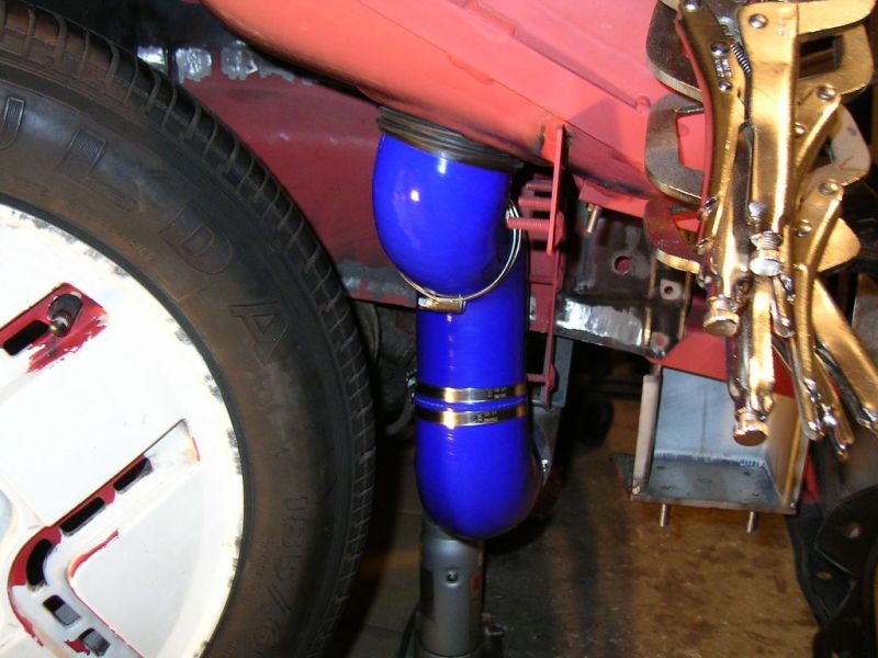

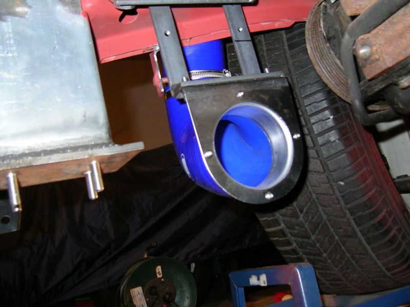

Da muß der Motor dann seine Luft durch holen. Die Samcoschläuche haben innen 63 mm und müßten vom Querschnitt nicht kleiner sein, als der orginale C20LET Rüssel am Luftfilterkasten.
