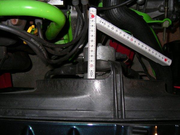

Jetzt nicht wundern, wenn die Platzverhältnisse anders sind, das Bild ist von meinem Ascona C :
Der Lüftermotor steht maximal 16 cm vom Kühlernetz weg. Die Plastikhaltearme vom Lüftermotor stehen ca. 11,5 cm vom Netz weg. Beim GTE und C Ascona 2,0 gab es jeweils die Luftsammler 1314470 (Harrison Kühler) und 1314468 (Sofica Kühler).
