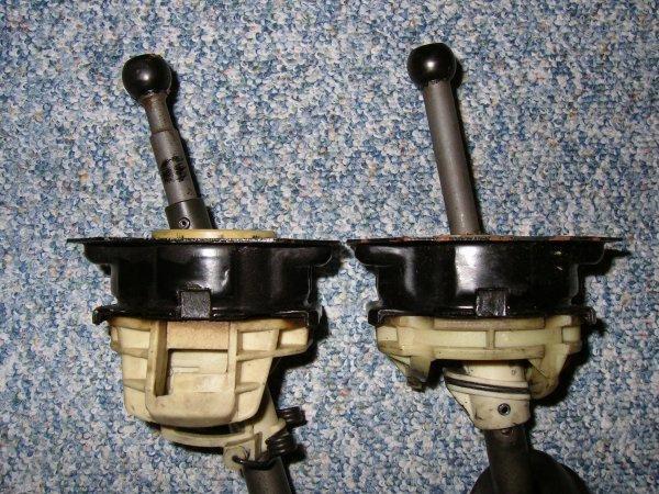

Das Bild von meinen Schalthebeln sind ja D - Kadett Teile, aber Funktion ist da die Gleiche.
Ich hab mal im Teilekatalog rumgesucht :
Beim Ascona C hat der komplette 4 - Gang Schalthebel die Nummer 738149 bzw. 738153.
Beim Kadett E hat der komplette 4 - Gang Schalthebel die Nummer 738042 bzw 738153.
Also gab es den 738153er Schalthebel in beiden Autos.Beim Ascona C hat der komplette 5 - Gang Schalthebel die Nummer 738152 bzw. 738155.
Beim Kadett E hat der komplette 5 - Gang Schalthebel die Nummer 738043 bzw 738155.
Also gab es den 738155er Schalthebel in beiden Autos.Die Unterschiede der Schalthebel sind teilweise von/bis Baujahr, das Aussehen des Schaltknaufs oder es wurde nur die Nummer ersetzt.
Das Gegenstück des Schalthebel, wo die Kugel reingeht, hat jeweils die Nummer 758760. Beim E - Kadett wurde die Nummer mal von 758760 auf 758768 auf geändert.
Ich behaupte jetzt ganz frech das Teil paßt, ist vielleicht vom Design etwas anders. Die Schaltung würd ich aber auch noch einstellen beim Umbau.
Das sind die Schalthebel 5 - Gang (links) und 4 - Gang (rechts). Beide sind so weit, wie möglich nach rechts (richtung 5. Gangebene) gedrückt. Beim 5 - Gangteil steht die Stange schräger. Wenn du es schaffst soviel Plastik wegzuschleifen, daß beim 4 - Ganghebel die Stange auch so schräg steht, müßte es funktionieren. Nur da ist halt nicht viel Fleisch dran - nicht daß das Teil zu unstabil durch die Bearbeiterei wird, oder beim Schalten irgendwie hakt. Der 5 - Ganghebel hat noch eine zusätzliche Sperre, welche die 3/4 und 5 Gangebene trennt - ist beim Schalten exakter geführt (meine Meinung). -
Ich empfehle dir eine Schaltkulisse aus einem C - Ascona mit 5 - Gangschaltung (Motor egal). Die C - Asconas haben die Schaltung immer unten - mit oder ohne Kat, spielt keine Rolle.
