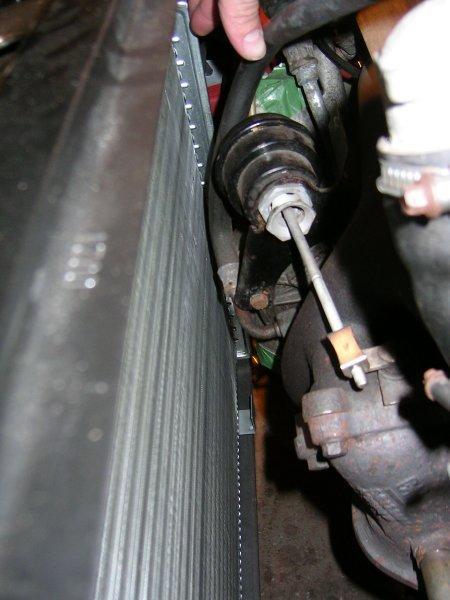

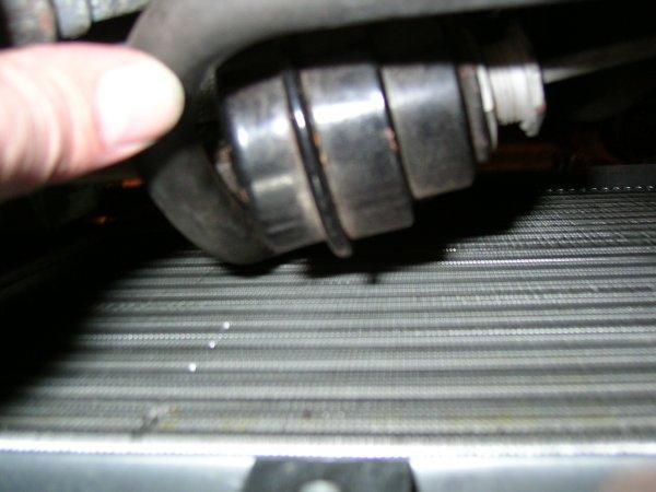

Türlich, sind so 15 mm. Vielleicht kann ich noch 5 mm dazumogeln. Ich werd aber noch die Corsakühler und BMW LLK Variante probieren - da ist dann mehr Platz.
Lang nix passiert, aber jetzt nach 5 Wochen hab ich die Lüfter bekommen - falls der Motor mal streikt, kann ich mich zumindest nach vorne saugen :
