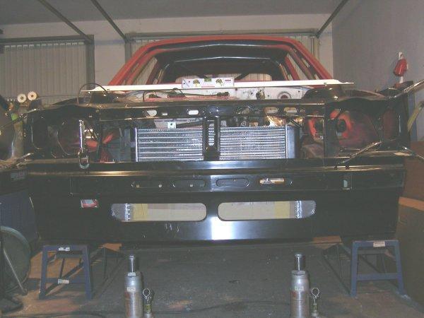

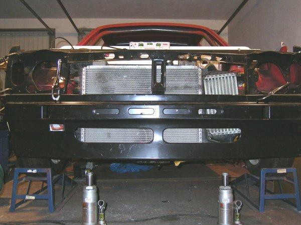

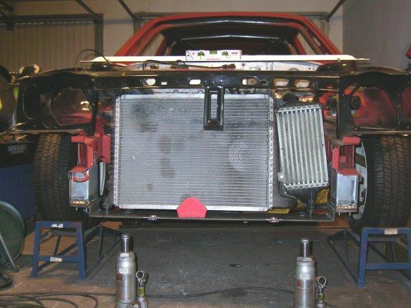

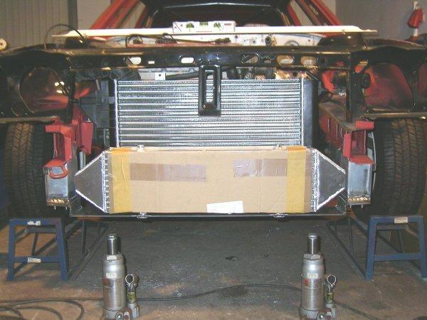

Kühlereinbau - Vectra A 16V + HG Motorsport Ladeluftkühler :
Calibra Turbo - wird noch ausgerichtet :

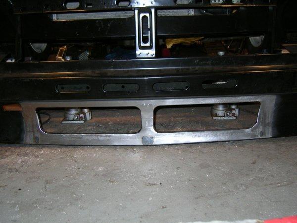

Frontmaske für mehr Luft :
Mehrere Varianten zum "einfachen" Umbauen und zum Testen.
Corsa GSI Wasserkühler und BMW Ladeluftkühler kommen noch. -

Kühlermontage :
Da kann ich vielleicht morgen meine erste halbfertige Variante mal zeigen - ich möchte 3 Varianten bauen und mit relativ wenig Aufwand auswechseln können. Nur einen schönen Platz fürn Ölkühler hab ich bei keiner Variante bis jetzt gefunden. -

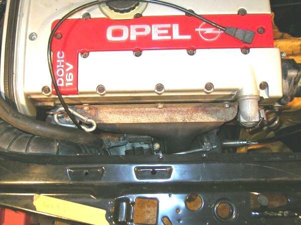

So sitzt der Motor bei meiner Erbse drin :
Ganz parallel ist er zwar nicht - auf die Ventildeckellänge fehlt es um ca. 2 mm.
Hinten ist der symmetrische Halter drin, Beifahrerseite ist Ascona C C20NE drin - allerdings wegen F28 ist der Halter am Rahmen tiefer eingeschweißt. Fahrerseite ist auf Calibra turbo umgebaut.
Beim F28 ist die Ausbuchtung am Rahmen nicht so wichtig :
Spann mal einen Draht über die Verschraubung der Domlager und meß dann nochmal zum Ventildeckel - die D Karosserie ist ja nicht genau gefertigt - 2 mm Toleranzen. -
