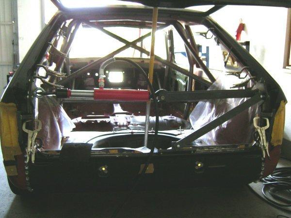

    Ich hatte an meinem Kadett wieder einen kleinen Rückschritt. An der Heckklappe oberhalb den Rückleuchten hat sich beim Einschweißen des Heckbleches bzw. der Seitenteile ein extremes Spaltmaß eingeschlichen. Ich muß zwar das Heckblech opfern und ein Neues einschweißen, aber was solls.
    Überredungskunst mittels hydraulischem Zugzylinder :
