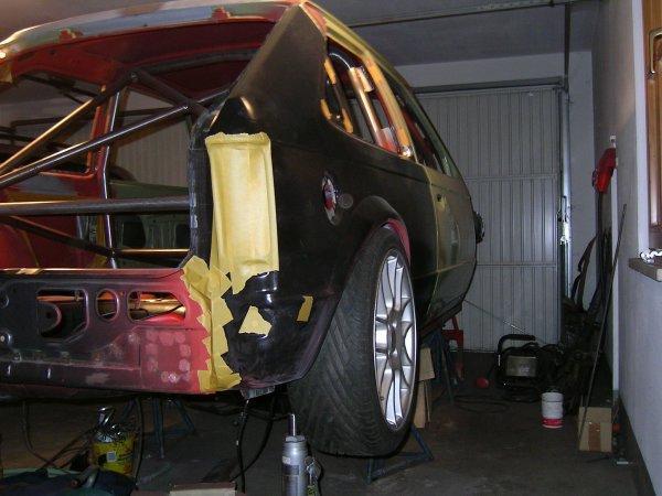

Respekt, die vorderen Längsträger auch. Da bleibt ja noch weniger übrig, als wie bei meiner Erbse.
So, jetzt ist hinter auch wieder zu :

Vielen Dank fürs Lob - das sind DBV Arizona Felgen in 7,5x17 ET30. Die Teile sind recht billig, aber sehr schwer und in der nicht mehr lieferbaren ET30 Ausführung ohne ABE. ET35 sind dafür mit ABE und für ca. 80 € das Stück zu haben. Die Felgen sind jetzt nur mal zum testen der Platzverhältnisse und der Freigängigkeit. -

Wieso denn jetzt Stufenheck ?
