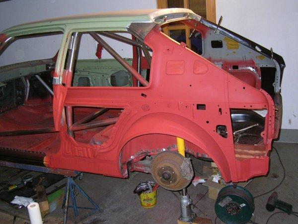

Wie weit möchtest du mitm Sandstrahlen bzw. Blechersetzen gehen ? Was man so sieht, sind die Längsträger innen nicht mehr die Besten.

Ist momentan nur mit der Powerfeile mit einer 40er Körnung geschliffen :

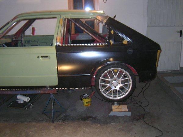

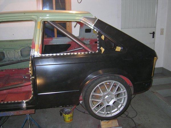

Naja, die Felgen werden es wahrscheinlich nicht werden, aber die Größe (7,5x17 ET30-35) steht ziemlich fest - oder Mattig Stahl in 7x15. Die Dinger sind aber bleischwer. -

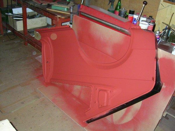

Das erste Seitenteil ist drin :
Der 1,8i hatte doch Trommeln hinten - wie sieht denn der Halter für das Handbremsseil, der sich hinter dem Stoßdämpfer versteckt aus ? Sind die Schweißnähte orginal, oder sehen die irgendwie gebastelt aus ? Beide Stabis drin ? Ordentlicher Sturz von hinten erkennbar ?
Ich hab in meinem Blauen auch die 007 Mattig - Federn - im Gutachten steht glaub ich -65 mm drin. War aber keine 65 mm tiefer, eher 50 mm . haben sich aber auch nicht mehr gesetzt.
