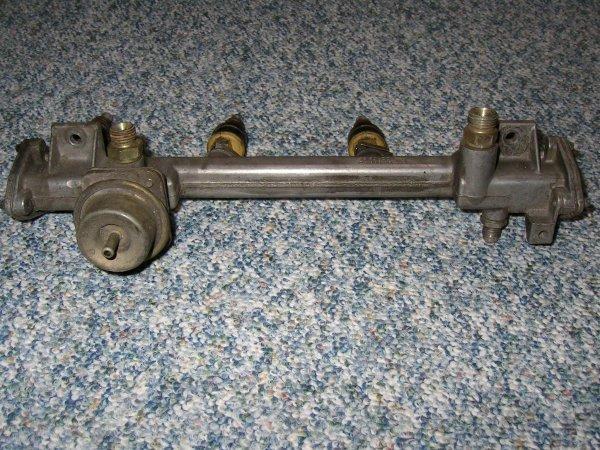

Nicht daß wir uns falsch verstehen, nicht die ganze Ansaugbrücke, sondern nur das Verteilerrohr mit den Einspritzventilen. SFI - Kasten weg, Halter Gaszug weg. Dann sind da rechts und links zwei Masseverschraubungen, die gleichzeitig diese Verteilerleiste mit den Ventilen an der Ansaugbrücke befestigen - die obere Mutter hält das Massekabel und der restliche Bolzen dann die Leiste. Dann sollte sich der ganze Spaß nach oben abziehen lassen - wird zwar eng, da die Benzinleitungen dran sind aber müßte sich soweit rausziehen und hochheben lassen, daß man zu den unteren Teil der Einspritzventile hinsieht. Das Teil hier :
Die Plastikleiste mit den elektrische Anschlüssen für die Ventile bleibt dran. -
