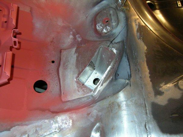

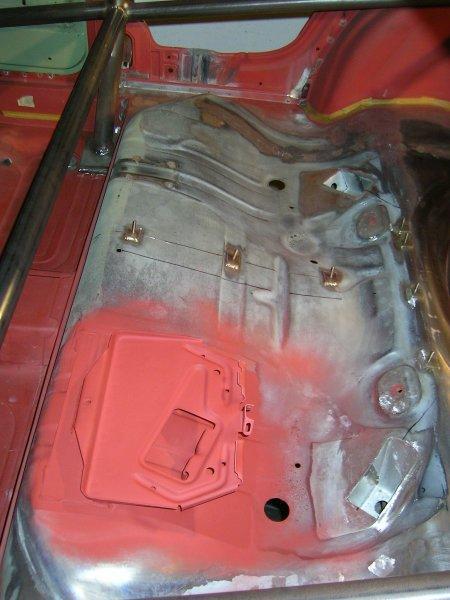

Ganz langsam geht es weiter - jetzt an der Rücksitzbankmulde.
Da soll die Bremsleitung von innen nach außen gehen :
So sieht die Rücksitzbankmulde jetzt aus - mit Batteriehalter und den Bremsleitungsbefestigungen :

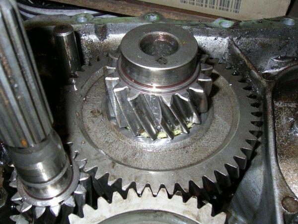

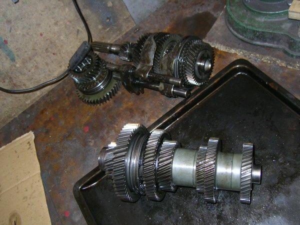

Ich wärm das Thema nochmal auf - ich war gestern in der Schweiz und hab mir ein Austauschgetriebe geholt.
Hier noch ein paar Bilder was defekt war :
Synchronring 2. Gang :
Schiebemuffe gefressen :
Zahnrad mit "angeschweißtem" Synchronring :

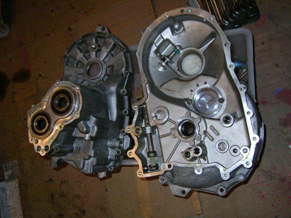

Neues Getriebe - mit Torsiondifferential, normaler Tachoantrieb (für Kadett) und 2WD Umbau (wie Südafrikaausführung) :

Es soll ja nicht beim reinen Austauschgetriebe bleiben - ein Torsiondifferential (wobei ich noch nicht weiß 4x4 oder 2WD), ein normaler Tachoantrieb (26/13 Zähne) und die Gewinde für den hinteren Kadett - Getriebehalter (sind ja mittlerweile Standart) möcht ich haben.
