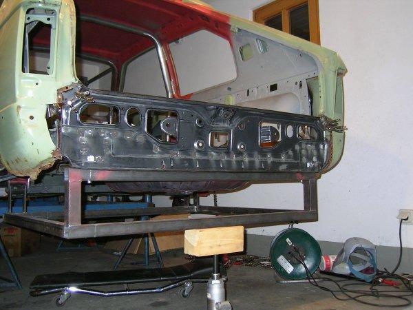

					So, wieder etwas im D gewütet - radkastenfrei. Und wieder hat sich der Rost in die Überlappungen "hochgesogen" :

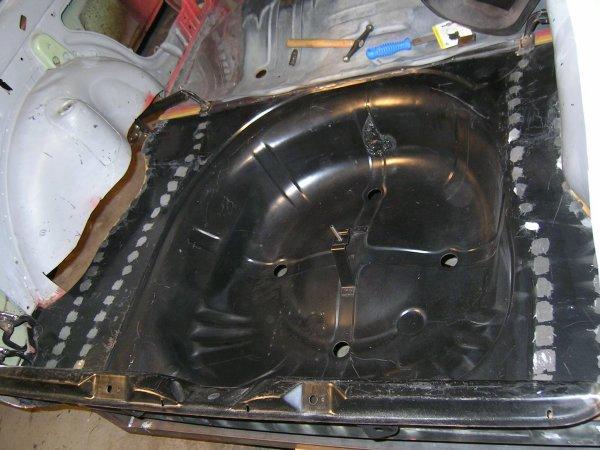

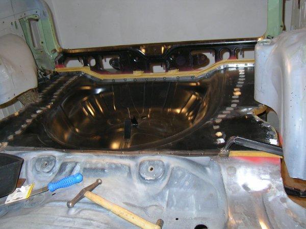

					Danke Marcus ! Eine orginale Reserveradmulde ist wieder reingekommen, weil ich ein vollwertiges Ersatzrad haben will. Ein gerades Blech mitm Reserverad drauf, wollt ich nicht wegen den höheren Schwerpunkt.
					Das große Loch ist wieder zu (bis auf die Naht quer rüber) :
