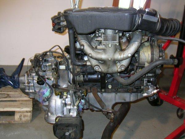

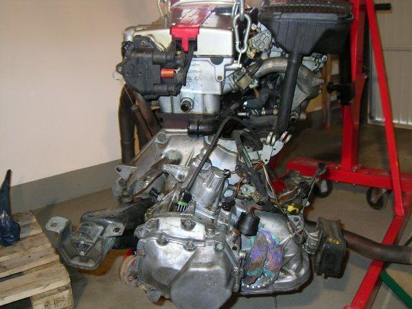

Etwas Neues :

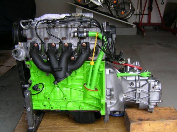

GTE und 13N schaut so aus :
