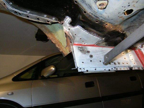

					Der rechte Längsträger ist jetzt auch Geschichte - rostmäßig steht er den Linken nicht nach :

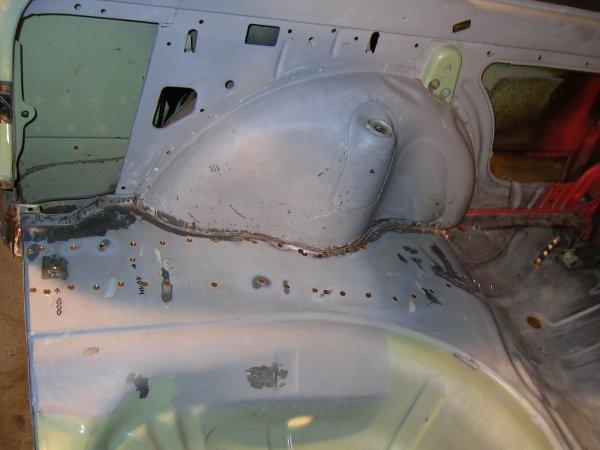

 Dafür hat es das Bodenblech hinterm Längesträger nicht so stark erwischt :

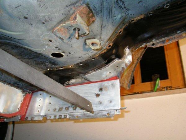

					Der erste Längsträger ist drin :

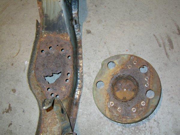

 Zum Spaß mal den Federteller vom alten Längsträger abgebohrt - fast rostfrei !

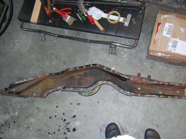

					Es ist Nichts dazwischen gekommen, der linke Längsträger ist draußen - und schön rostig :
