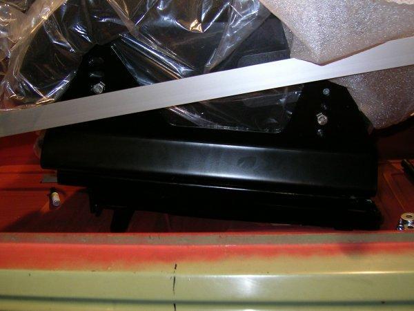

So eine endgültig verschweißte Motorsportkonsole wird bei mir ausfallen - ich möchte vielleicht wenn ich etwas vernümpftiger geworden bin wieder einen Seriensitz einbauen können.
Das Problem bei den Sandtler (Wiechers ?) - Konsolen ist meiner Ansicht nach, daß die Dinger so nach hinten geneigt sind. Eine GTE - Konsole ist ziemlich waagerecht montiert.
Ich hab jetzt bei meiner Erbse mal meine Sparco/Sandtler Vollschalensitze incl. Sandtlerkonsolen, Laufschienen und Seitenbefestigungswinkel eingebaut. Selbst in der untersten Position würd ich verglichen zu den GTE - Sitzen 4 - 5 cm höher sitzen. Hat jemand einen Lösungsvorschlag für mich - würde man mit GTE - Konsolen tiefer sitzen ?

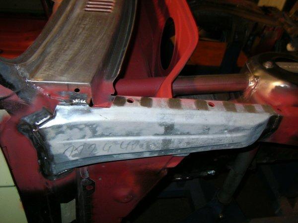

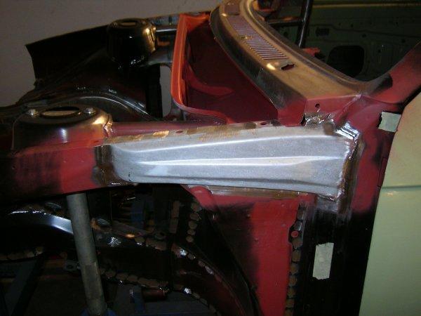

Vorne ist er wieder stabil :
