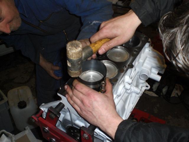

    was die ringe angeht: wir verwenden in diesem fall NUR originalteile vom foh...bitte keine calamaris-ringe aus der bucht oder so nen schlonz um ein paar lausige kröten zu sparen... :wink:...und bitte auch KEINE gebrauchten! bitte, tu mir den gefallen... :wink:

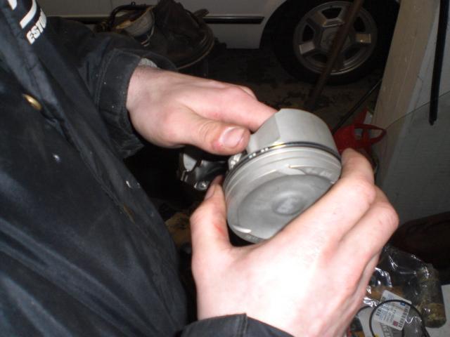

    yep, chris hat recht...bei unserem _let_ haben wir die serien-kolben genommen damit halt die verdichtung wieder funzt... :wink:...hier kann man(n) ganz deutlich sehen das der kolben aussieht wie ein 'aschenbecher'... :D...damit der dann später net anfängt zu 'dieseln'...

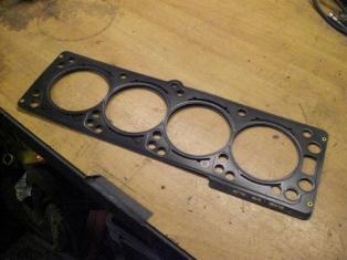

    als dichtung haben wir diese dreiteilige aus metall (aus nem z20leh??) genommen...
    alle anderen 'innereien' sind absolute serie und halten auch einige phasen aus.. :wink:...was allerdings den (used) lader aus der bucht angeht: hol schon mal die kreditkarte raus fürs überholen... :wink:
