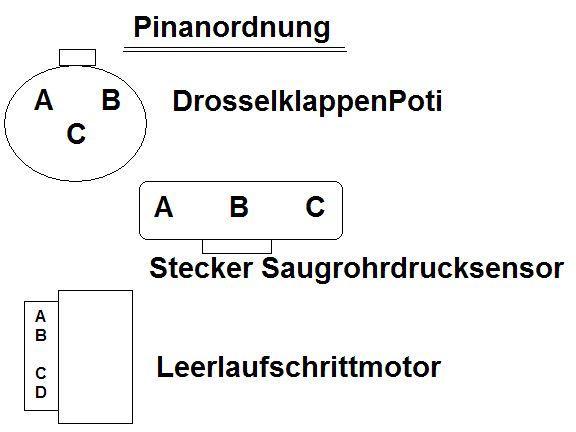

Pinbelegung siehe Bild!
Leerlaufschrittmotor:
Widerstand messen am Schrittmotor, zwischen
Klemme A + B 50 - 65 Ohm
Klemme B + C 50 - 65 OhmSaugrohrdrucksensor:
Stromversorgung messen.
Stecker abziehen, Zündung einschalten, zwischen Kabelbaumseitig Klemme C und Masse ca. 5 Volt.Funktion testen:
Motor warm und abgestellt, Stecker nicht abziehen, Klemmen freilegen, Motor starten, im Leerlauf drehen lassen, zwischen Klemme B und Masse 1,0 - 1,58 VoltDrosselklappenPoti:
Stromversorgung messen:
Stecker abziehen, Zündung einschalten, zwischen Kabelbaumseitig Klemme C und B ca. 5 Volt.Funktion testen:
Zündung aus, Stecker abziehen, am Poti messen.
Klemme_____Hersteller__Zustand_________Widerstand
A+B _________ CTS ________-___________4000 - 9000 Ohm
A+B _________ NEI _________-___________4000 - 6000 Ohm
B+C _________ CTS __ Drosselkl. zu _____1000 - 3000 Ohm
B+C _________ NEI __ Drosselkl. zu _____3000 - 4000 Ohm
B+C _________ CTS __ Drosselkl. offen __ 5000 - 10000 Ohm
B+C _________ NEI ___ Drosselkl. offen _ 6000 - 70000 OhmBeim Messen zwischen B + C, Drosselklappe betätigen, Widerstand muss sich gleichmäßig verändern.
