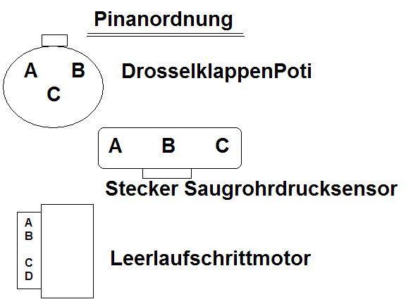

    Pinbelegung siehe Bild!
    Leerlaufschrittmotor:
    Widerstand messen am Schrittmotor, zwischen
    Klemme A + B 50 - 65 Ohm
    Klemme B + C 50 - 65 Ohm
    Saugrohrdrucksensor:
    Stromversorgung messen.
    Stecker abziehen, Zündung einschalten, zwischen Kabelbaumseitig Klemme C und Masse ca. 5 Volt.
    Funktion testen:
    Motor warm und abgestellt, Stecker nicht abziehen, Klemmen freilegen, Motor starten, im Leerlauf drehen lassen, zwischen Klemme B und Masse 1,0 - 1,58 Volt
    DrosselklappenPoti:
    Stromversorgung messen:
    Stecker abziehen, Zündung einschalten, zwischen Kabelbaumseitig Klemme C und B ca. 5 Volt.
    Funktion testen:
    Zündung aus, Stecker abziehen, am Poti messen.
    Klemme_____Hersteller__Zustand_________Widerstand
    A+B _________ CTS ________-___________4000 - 9000 Ohm
    A+B _________ NEI _________-___________4000 - 6000 Ohm
    B+C _________ CTS __ Drosselkl. zu _____1000 - 3000 Ohm
    B+C _________ NEI __ Drosselkl. zu _____3000 - 4000 Ohm
    B+C _________ CTS __ Drosselkl. offen __ 5000 - 10000 Ohm
    B+C _________ NEI ___ Drosselkl. offen _ 6000 - 70000 Ohm
    Beim Messen zwischen B + C, Drosselklappe betätigen, Widerstand muss sich gleichmäßig verändern.
