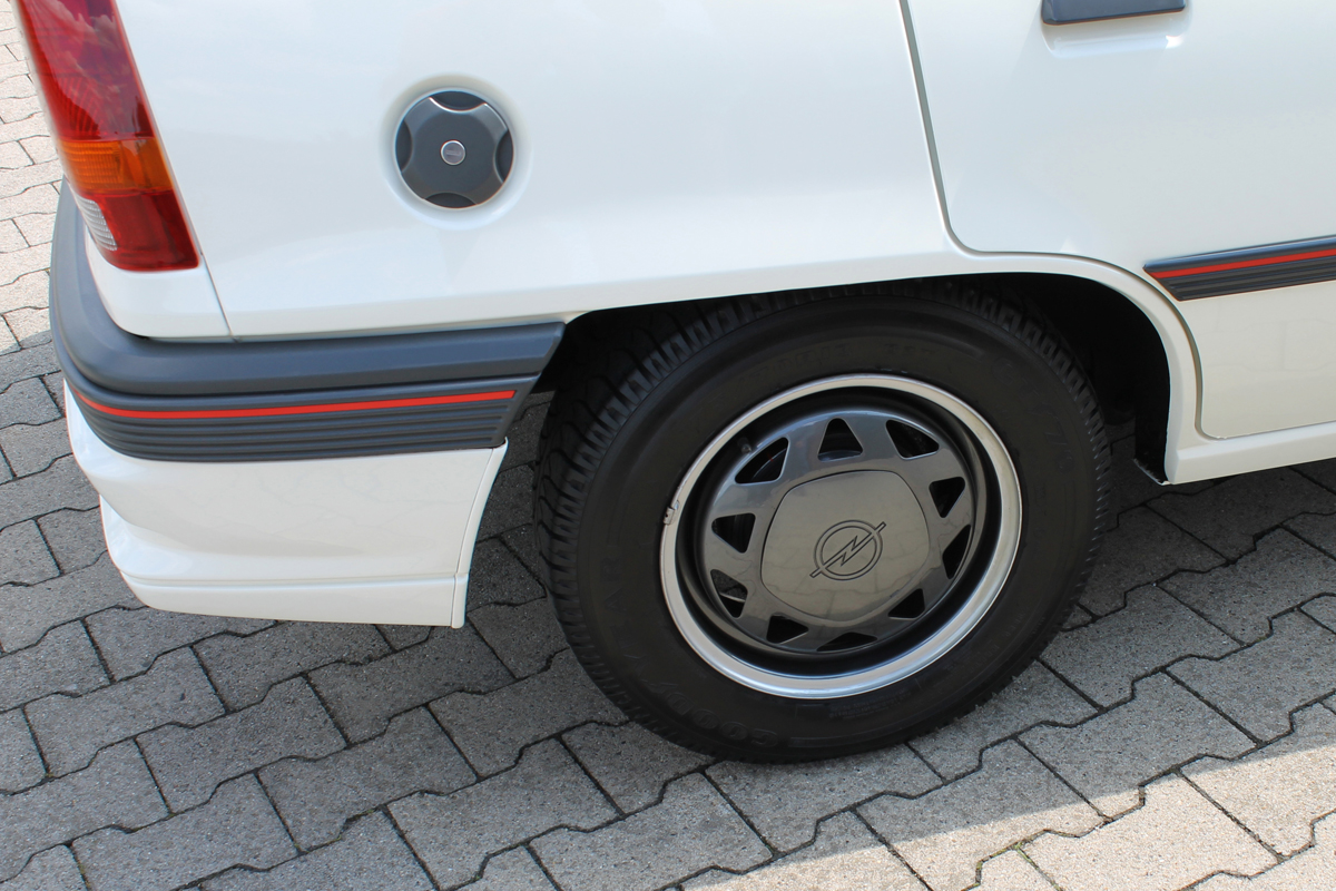

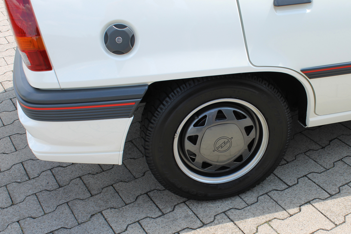

Hi KnobiHDH,
auf meinem Beauty sind Intra-Alufelgen von GM in 13-Zoll.
Serienmäßig hat der Beauty Stahlfelgen mit Radkappen.
Der Vorbesitzer hatte diese Alufelgen schon bei der Auslieferung aufziehen kassen. -
