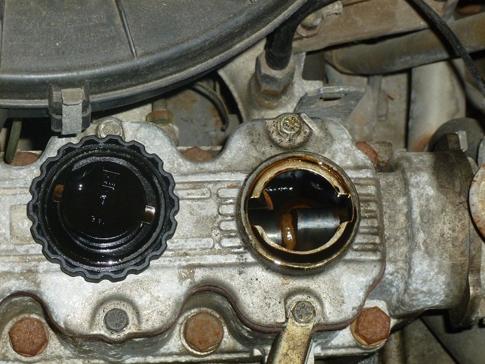

    Ich würde vorschlagen, beim Kadett eine Schaumwäsche zu machen und dem Lack ein wenig Politur zu geben.
    Beim Motor würde ich auch noch einen Ölwechsel mit Filter machen.
    Die Nockenwelle sieht nicht besonders gut aus.
