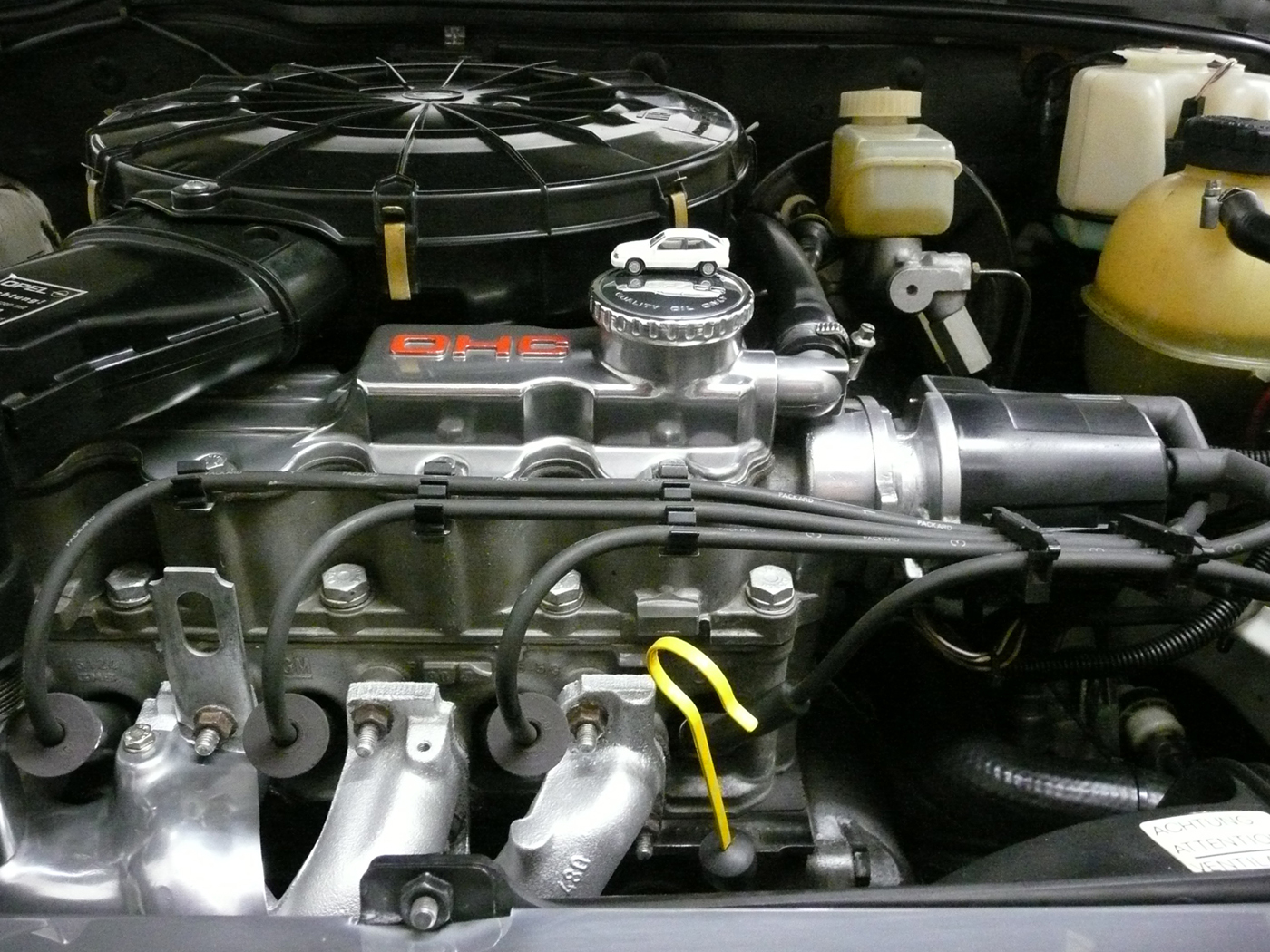

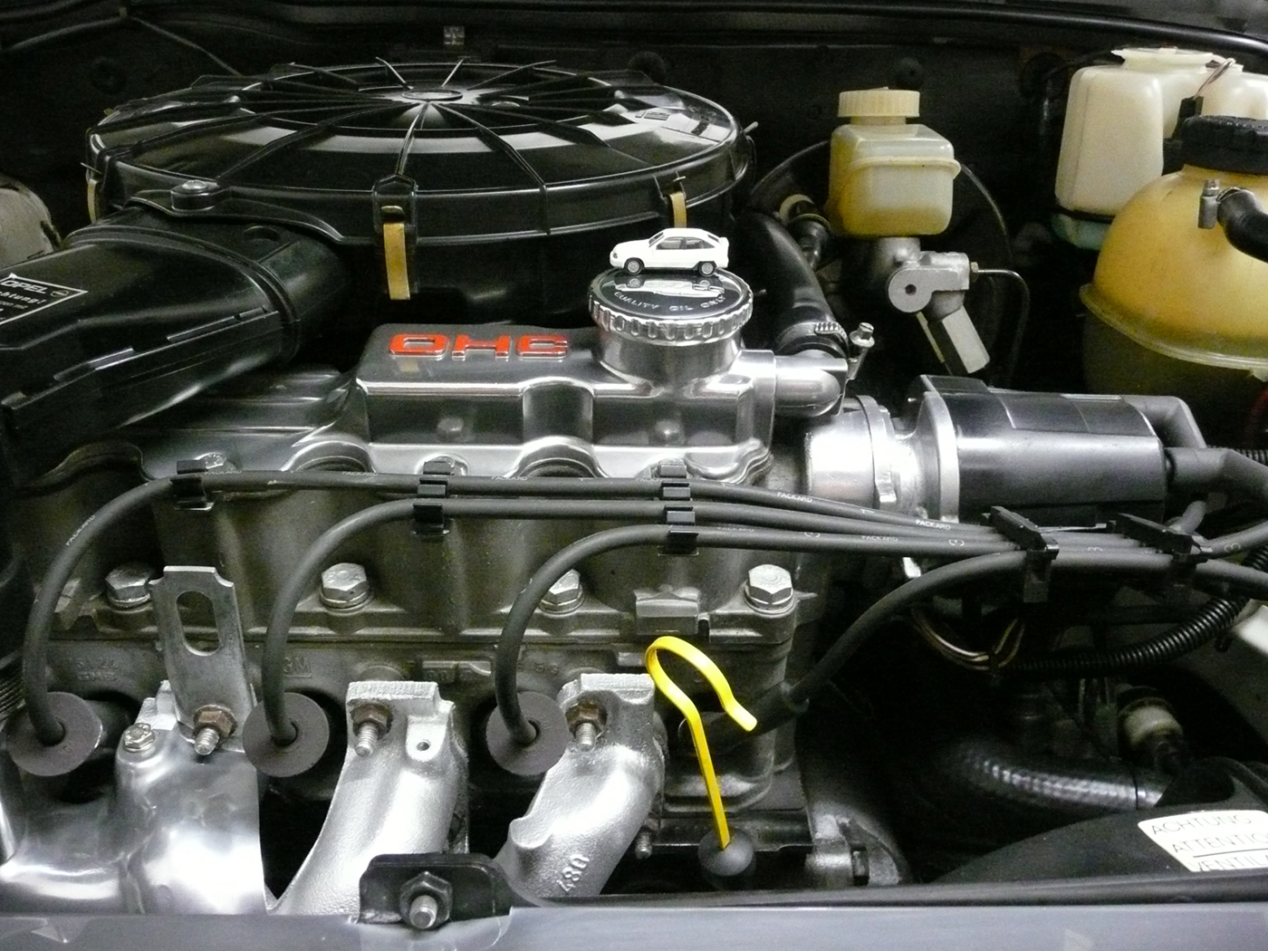

    danke für die Blumen. Es freut mich, dass Du Deinen Tiffy im Originalzustand lassen möchtest.
    Mit ein wenig Pflege bekommst Du den 1.6 i von Deinem Tiffy genauso blank.
    Ich war lange auf der Suche nach der richtigen Silberfarbe für den Krümmer, diese wird erst nach der Erhitzung richtig trocken und bleibt so viele Jahre.
