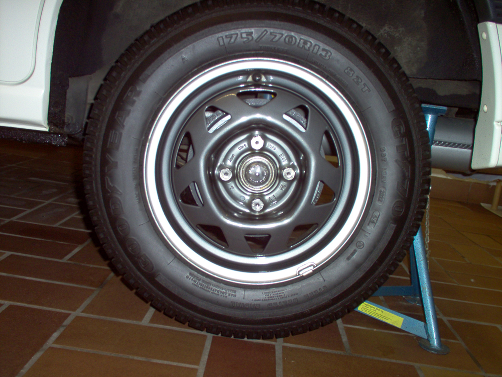

    Hallo Bluethunder,
    Opel hat die Radschrauben 1989/90 umgestellt von SW 19 auf SW 17.
    Mein Kadett GT von 1986 hat die Radschrauben mit der SW 19,
    der Kadett Beauty von 1991 hat SW 17.
    Die Radkappen passen bei beiden Radschrauben, diese werden von dem Konus gehalten und nicht von dem Seckskantkopf.
    Viel Spaß mit der Opel-Sportfelge, diese lassen sich sehr leicht pflegen.
    Beim Kadett Beauty habe ich die Winterreifen auf silbernen Sportfelgen.
    Der Kadett GT hat diese in anthrazit montiert.
