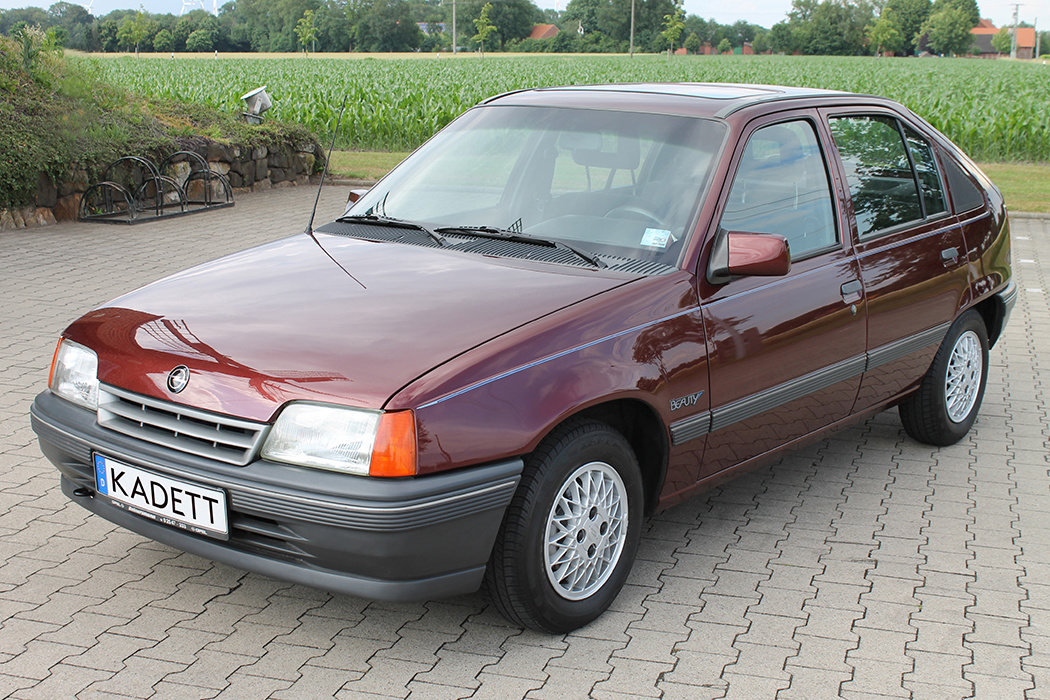

    Hallo blue_devil,
    optisch finde ich die Standard Frontstoßstange vom Facelift schöner als die Vorgänger-Stoßstange mit dem Waffelgrill.
    Jeder kann für sich selbst entscheiden, welche Stoßstange er an seinem Kadett schraubt.
    Ich würde mich aber trotzdem immer für die baujahrtypische, originale Stoßstange entscheiden.
    Auf dem Foto kannst Du auch gut die passenden breiten Zierleisten vom Facelift-Kadett sehen, diese passen von der Höhe (4 Rundungen unter dem Zierstreifen) zu den Stoßstangen.

    Hi blue_devil,
    super, dann passt ja alles zusammen.
    Die Stoßstangenverkleidungen vom Vorfacelift finde ich persönlich auch schöner, als die Facelift-Verkleidungen. Dies ist aber Gemackssache.
    Zu Deinem Kadett-Baujahr sind es die richtigen Stoßstangen mit den entsprechen Verkleidungen.
    Diese passen auch zum Opelemblem auf der Motorhaube, möchtest Du diese cleanen oder hier ein verchromtes Emblem anbringen.
    Da Du eine kleine Maschine fährst, ist es auch gut, dass die oberen beiden Reihen im Waffelgrill geschlossen sind.
    Hier könntest Du zusätzlich eine Aufsatzblende verbauen, (siebe Bild vom weißen GT) dann sieht der Grill nicht ganz so wuchtig aus.
    Eventuell noch einen roten oder silbernen Zierstzreifen verkleben.
    Bei dem roten Lack sehen die weißen Blinker topp aus.
    Weiterhin noch viel Spaß beim Umbau.

    @ CaravanLuxus
    die Stoßstangen mit der roten GT Schütze ist vom Vorfacelift-Kadett, diese Verkleidung ist auf die normale LS-Stoßstange aufgesetzt und sollten auch auf die graue Frontstoßstange passen. Ab Facelift passen diese nicht. (siehe Foto: Nummernschildbefestung, Kannte unterm Waffelgrill)
    Beim Facelift ab Mj. 90 wurden anderen Stoßstangen und auch eine andere Schürze beim GT und Frisco aufgesetzt.
    Bei der hinteren Stoßstange gab es bei der LS-Version glaube ich keine Unterschiede.

    Hi blue_devil,
    beim Vorfacelift-Kadett wurden die schmaleren Zierleisten verbaut, erst ab dem Facelift im Oktober 1989 wurden die breiteren angeklebt.
    Bei den schmalen Leisten wurde die obere Lippe in die Blechnut eingesetzt, die breiten Leisten wurden unter dieser Nut geklebt.
    Dies kannst Du auch bei der Fahrertür von 1991 sehen.
    Wenn Du die GT-Optik ab August 1986 haben möchtest, brauchst Du die schmalen Zierleisten mit dem roten eingesetzten Kunststoff-Zierstreifen, siehe Abbildung.
    Du kannst auch eine LS-Zierleiste nehmen und einen roten Streifen darauf kleben. Das gleiche musst Du auch bei den Stoßstangen machen.
    Viel Erfolg.
