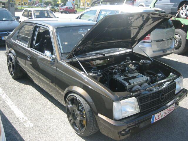

Sehr geil, der Lack ist mal echt geil? Verräts Du was es ist?
Hi

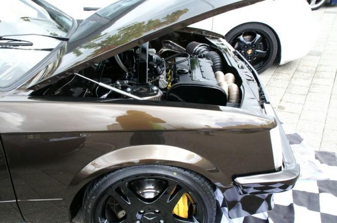

Den Lack gibt es nicht so.. Wir haben da selber was an gemüscht...!
Konnte mich mal wieder nicht richtig entscheiden da..

Also bei den türen ist nix mit flattern..
Aber die Motorhaube flatter ganz schön..!!

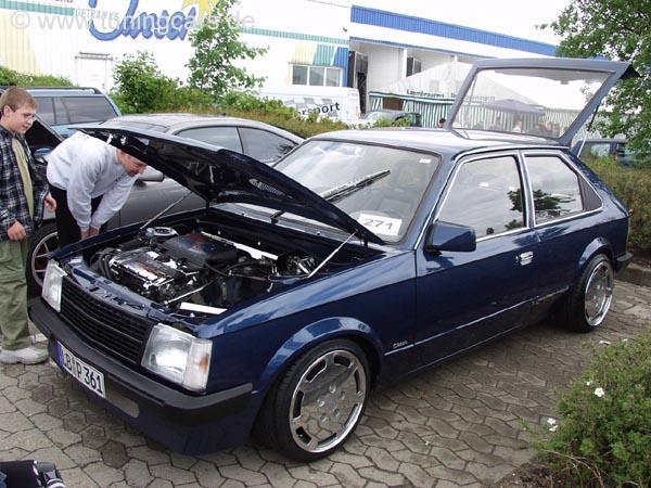

Danke für das bild.Das ist ja mal richtig alt.Da waren ja sogar noch die C2 felgen drauf.
Das Faltdach vom corsa a würd ich nicht nehmen.
Da gibt es bei opel keine ersatz teile mehr.
Dann lieber das vom corse b.

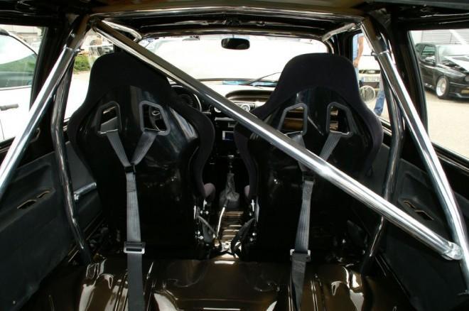

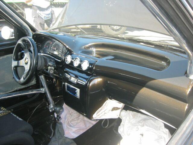

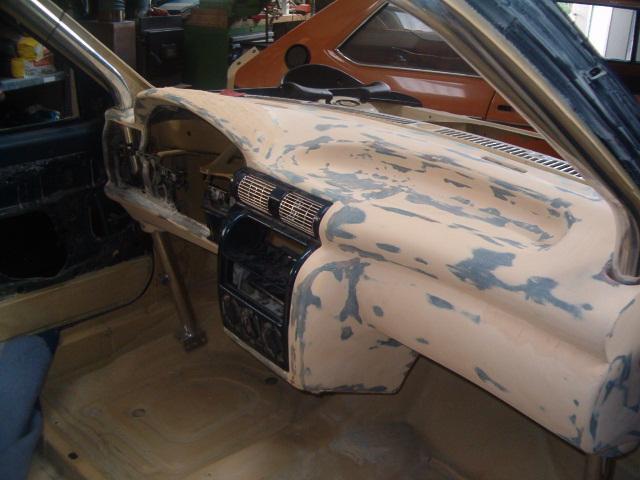

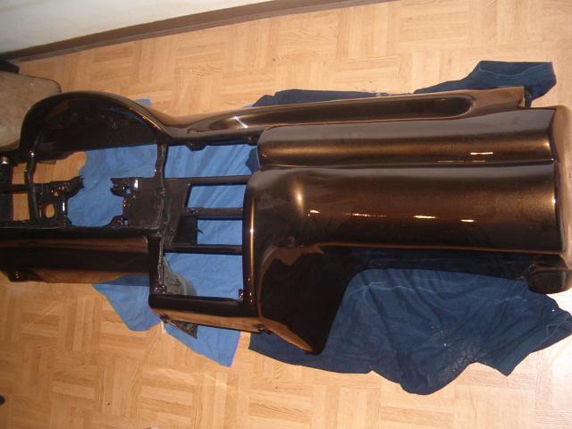

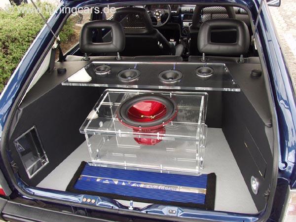

Ich will meine verkleidungen von der tür und hinten und der heckklappe neu machen und dann schwarz glanz Lackieren.
Und im motorraum werden auch noch paar sachen anderes gemacht.
Im großen und ganzen bleibt es so, nur halt noch verfeinerungs arbeiten.

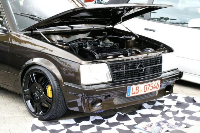

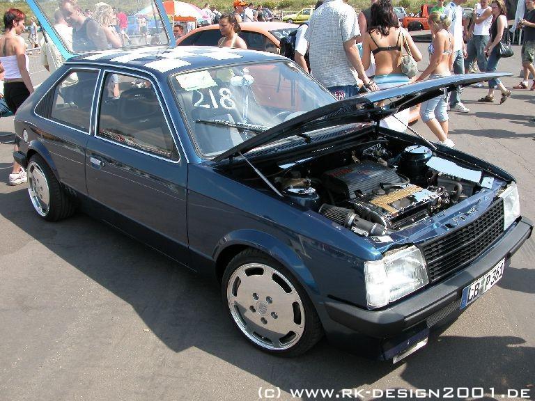

Das fahrzeug ist BJ 11/1981.

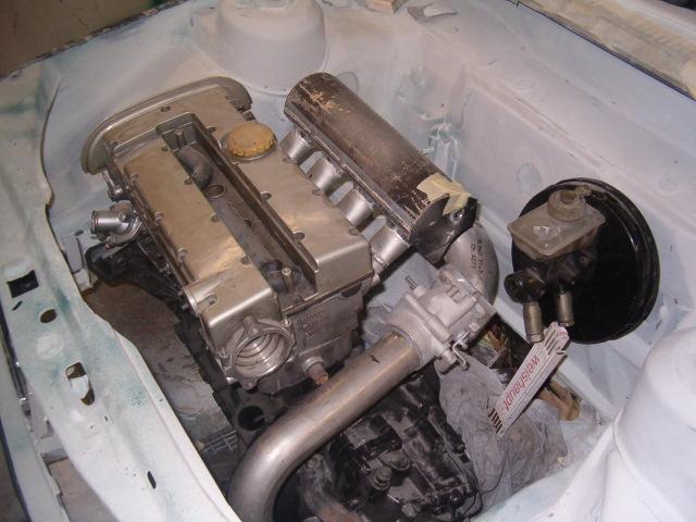

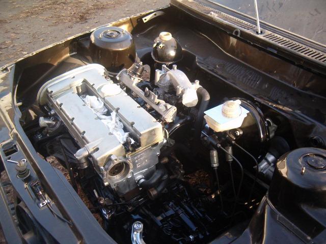

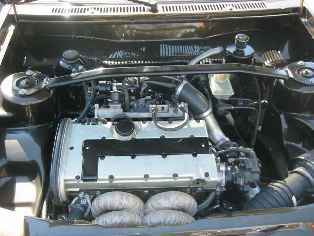

Beim Motor ist so gut wie nix mehr serie:
-große kopfbearebeitung mit extra kühlanäle und anderen Nockenwellen
-Block ist auf´s erste übermass gebohrt worden,KBK wurde verbaut mit Arrwo Stahlpleuls andere kolben,Sinter kupplung mit verstärkten druckautomat
-Getriebe ist noch das serien 6 Gang (wird aber im winter überholt und gesperrt)
-Abgas Krümmer ist eigenbau, gebaut aus V2A material
-Turbo ist ein Garrett GT30/71R
-Im winter kommt noch eine eigenbau ansaugbrücke wie schon ob auf ein bild halb fertig zu sehen ist.
-die Leistung wird geregelt über ein Apexi Boot controller
-Zur Leistungs angabe des Motors wird nix verratten ![]()

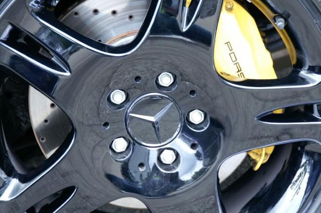

-Bremsanlage ist vom Porsche 993 BI Turbo mit einer 322x32 scheibe
-Auspuff anlage ist eigenbau mit den ersten stück 76mm und dann 70 über der achse

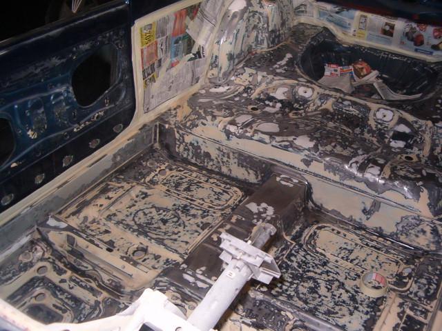

Dann ende 04 baute ich dann den D wieder komplet auseinader.
Ich wollte mal was anderes machen.
Und baute dieses mal komplet auf race steil um.
Hier sind paar bilder wie der eine oder andere ihne vielleicht kennen.
Und dann gib wieder der umbau los...

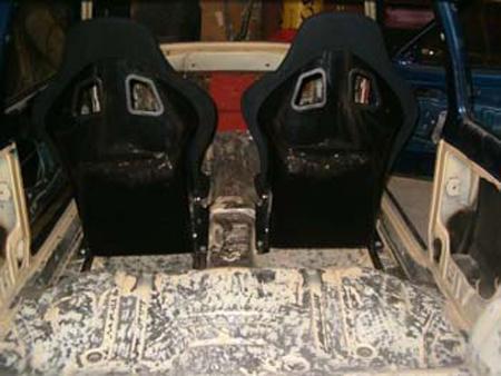

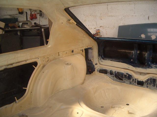

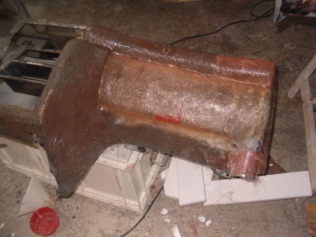

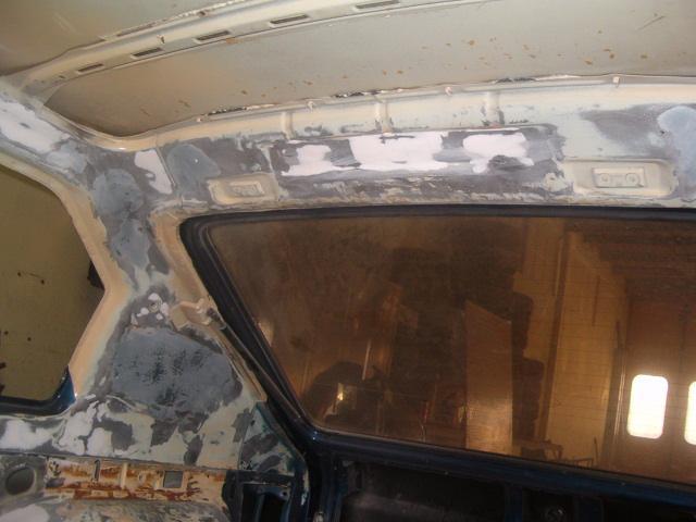

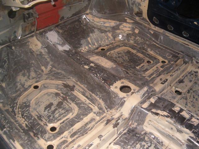

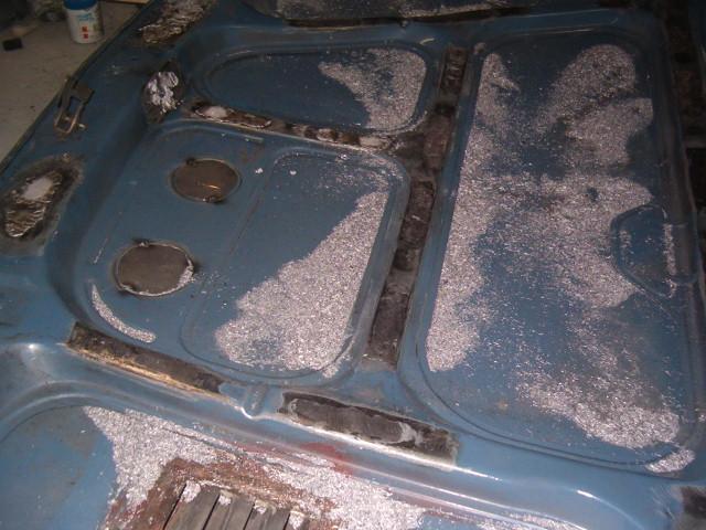

Hier bei der C säule claenen

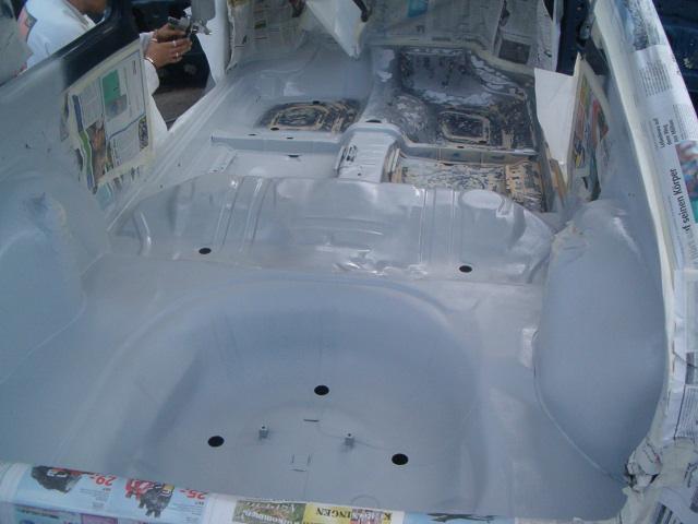

und am boden

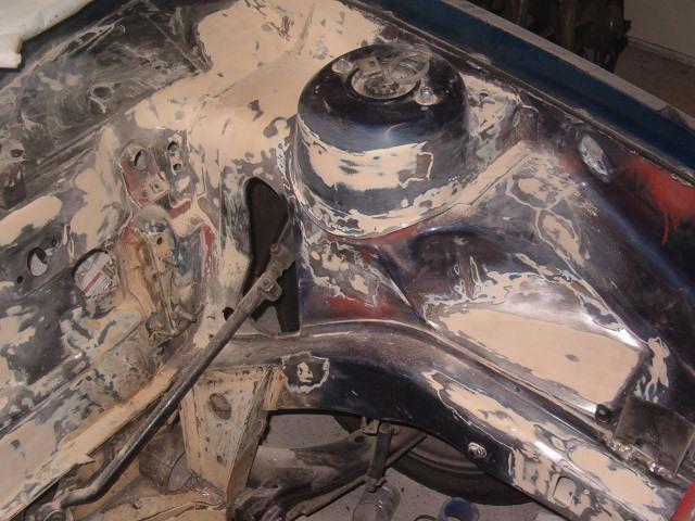

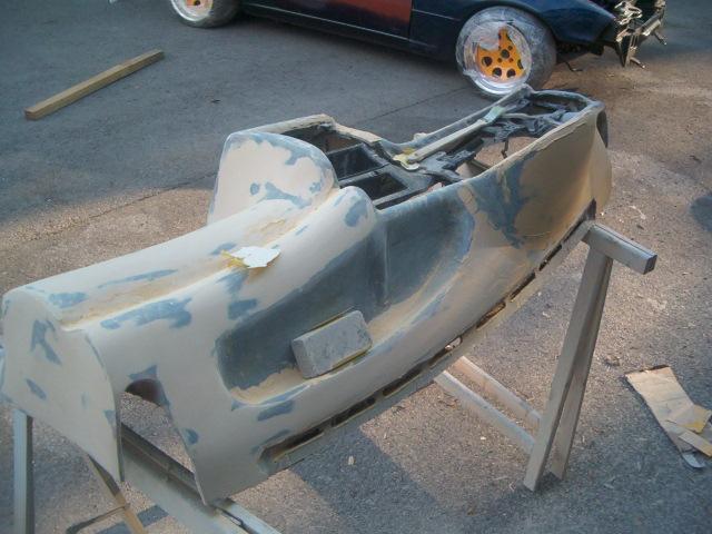

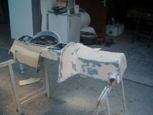

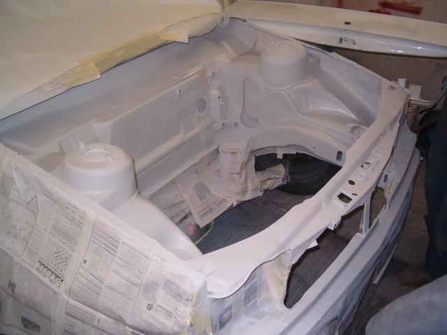

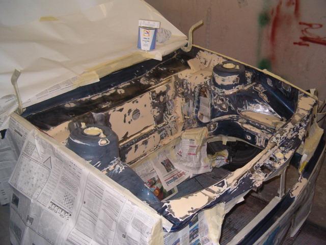

Der Motorraum bekomm auch sein fett weg
die haube natürlich auch
