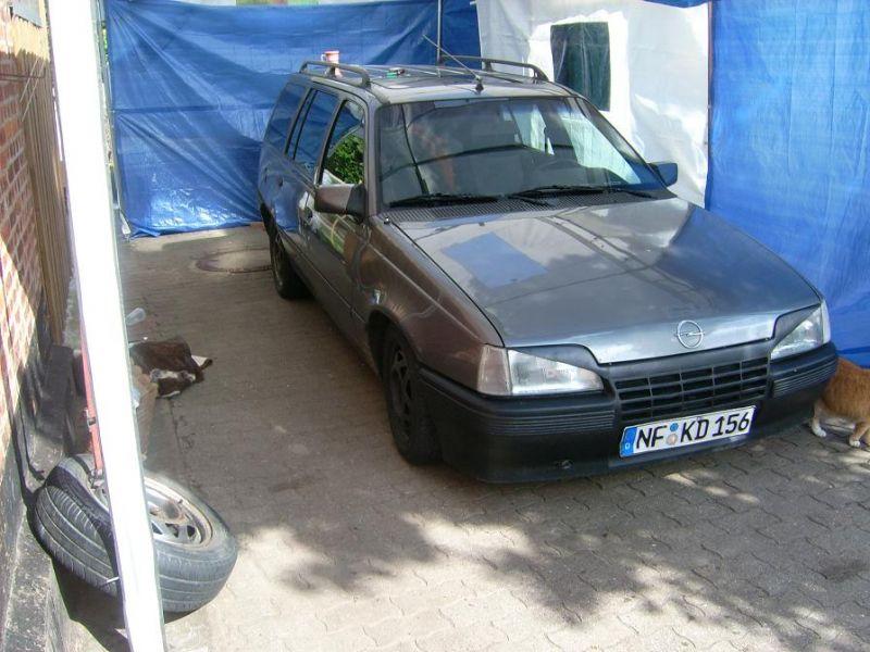

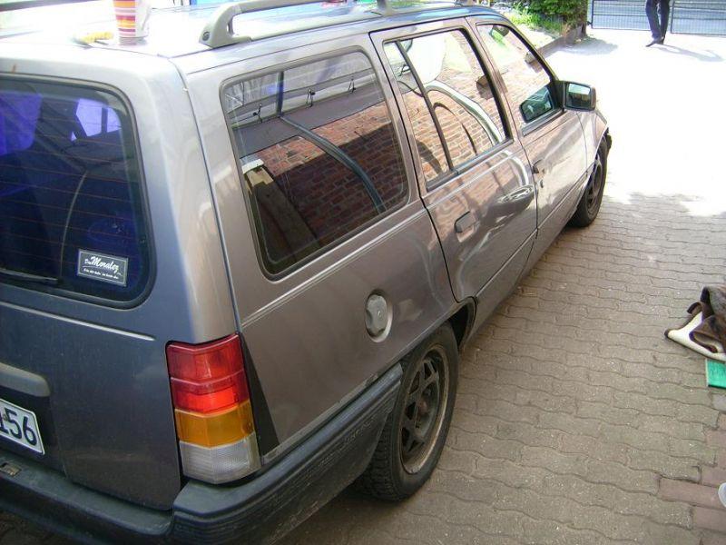

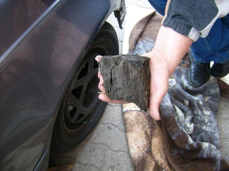

    Mal ein zwischendurch-Foto:
    Ein leicht korodierter Tankdeckel ;)
    und der dazu passende Radlauf ;)
    und die Schweller:
    (VIDEO: http://www.clipfish.de/player.…=NDA5ODY4fDc1NzYzMQ%3D%3D
    ) So wurde ich dann zur Tanke geschleppt. Ohne Türen und Sicherheitsgurte, sitzend auf einem Mörteleimer^^

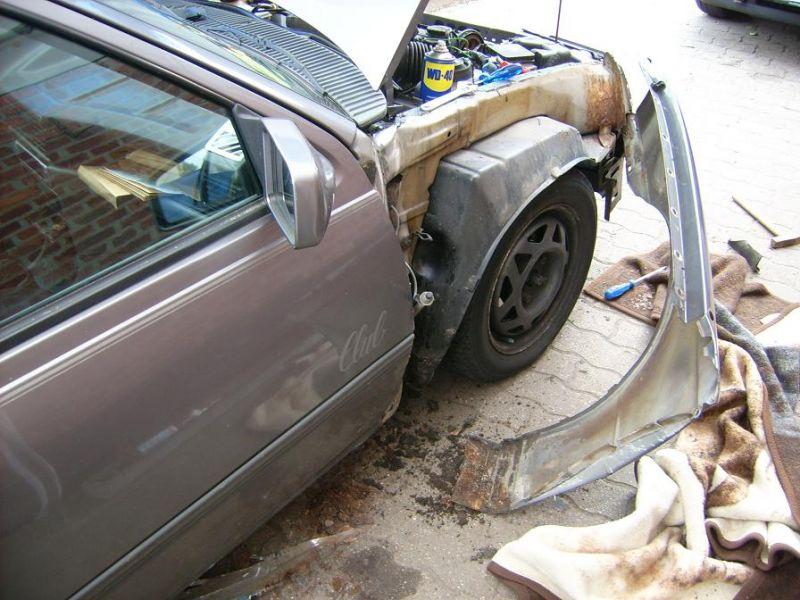

    Da war dann schon der erste Schweller dran:
    und da bereitet mein Bruder gerade den Einbau der Anderen Seite vor:

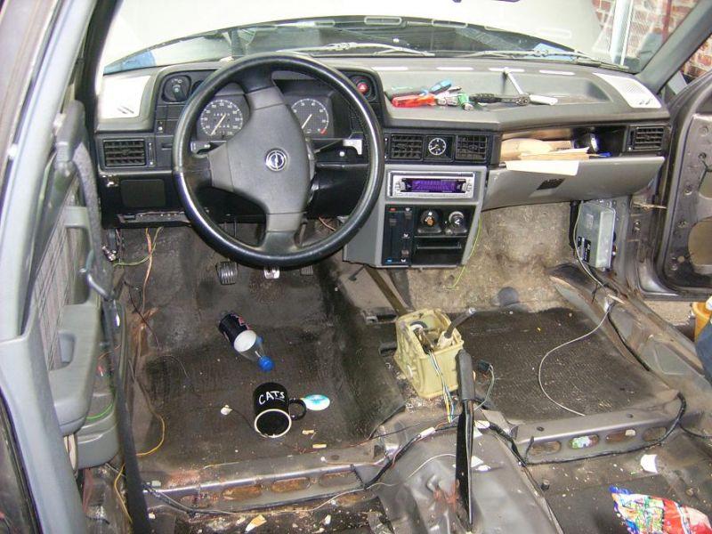

    Naja, und so sah das Ganze dann von innen aus:

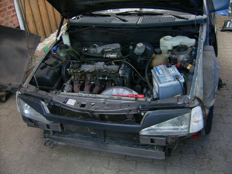

    während die Anderen Beiden damit zu tun hatten, die Schweller einzupassen und diverse Reperaturbleche zurechtzuschneiden, habe ich mal ein paar Bilder vom Unterboden gemacht:
    Und dann ging es wieder von der Tankstelle, den Berg runter nach "Hause" ^^

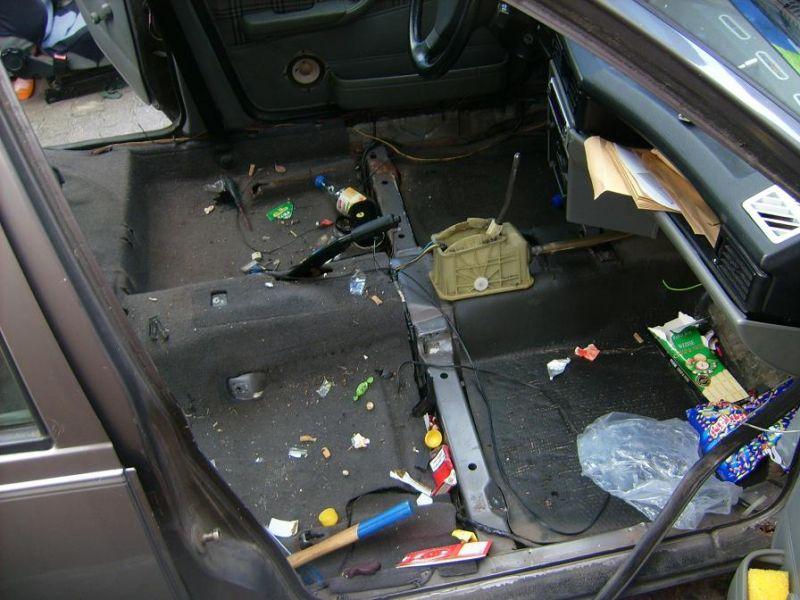

    Und dann kam eigentlich nur noch der Zusammenbau:
    Und nachdem ich 2 Stunden lang die Teppiche mit einem Kompressor gereinigt habe (da kam vllt. ein Sand raus) sah er dann schon so aus:
    Und so viel Werkzeug haben wir gebraucht^^
