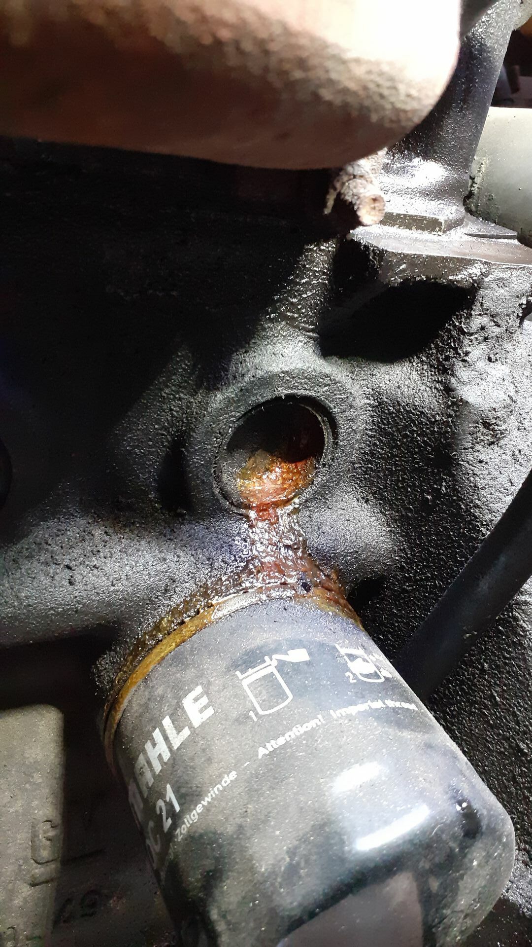

    Beim meinem Block (1.3s) kommt über dem Ölfilter orangene Suppe aus dem "Stopfen".
    Auf der Rückseite das Selbe.
    Ist da zu viel Drück auf dem Kühlkreislauf, durch defekte Kopfdichtung oder zerstörte Wasserpumpe?
    Drücken sich dann der "Stopfen" raus und ist der Block jetzt durch?
    Weil mir der Kreislauf unsauber vorkam hab ich ihn erst mit Essigessenz durchlaufen lassen und dann neu mit Kühlflüssigkeit befüllt, das Sollte der Block doch abkönnen?
