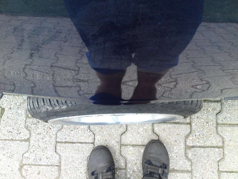

    bild ist nicht mehr ganz aktuell: Inzwischen ist das Auto hinten 3-4 cm höher und hat auch definitv genug federweg....
    weiß nicht warum aber ich kann nur ein foto einfügen,,,,, jetzt muss ich anscheinend 60 minuten warten dann kommt das nächste *g* oder es antwortet schnell jemand ;)
    du hast also auch nur den radlauf oben gezogen dass halt von oben her gesehen alles abgedeckt ist (also das profil)?

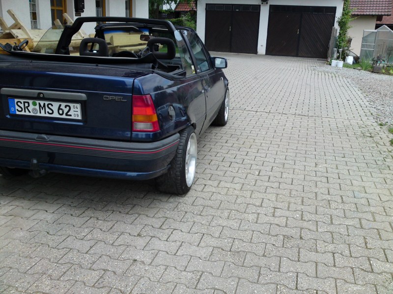

    hallo leute,
    war heute in cham beim tüv um meine felgen eintragen zu lassen. (Aluett 7,5x16 ET 35 mit 195/45-16........... und 9x16 ET 15 mit 215/40-16) Radläufe hinten sind gezogen, Profil ist von oben gesehen perfekt abgedeckt, federweg ist vorhanden ca 3-4 cm, damit wirklich nichts schleifen kann sind zusätzlich begrenzer verbaut.
    Der Prüfer hat erstmal ein Problem mit den begrenzern, dafür will er ein gutachten. Dann gings weiter, die Radabdeckung gefiel ihm ned (er hat vom boden bis zur mitte der felge gemessen plus 15 cm, dann nach hinten bzw nach vorne am reifen einen strich gemacht-----bis zu diesen Punkten muss das profil abgedeckt sein.
    Wie soll den das funktionieren? das haut ja vorne nur mit ach und krach hin...... Was man so von den leuten hört soll der chamer tüv am humansten sein.... Glaub ich aber inzwischen nicht mehr so ganz....
    achja, und wegen der reifen will er ein vergleichsgutachten, könnt ihr mir da weiterhelfen wo krieg ich denn sowas her ?
    bin jetzt etwas ratlos.....
    danke im vorraus gruß miche
