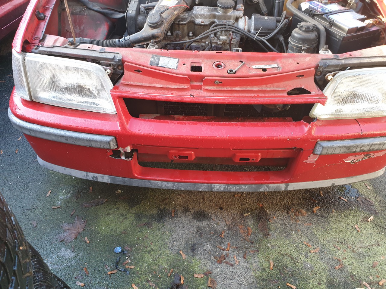

Natürlich gibt es noch neue Schlepphebel und die grosse Lambdasonde.Tür und Kotflügel links sind auch gerade vom Lacker. Grund siehe Bild Tür

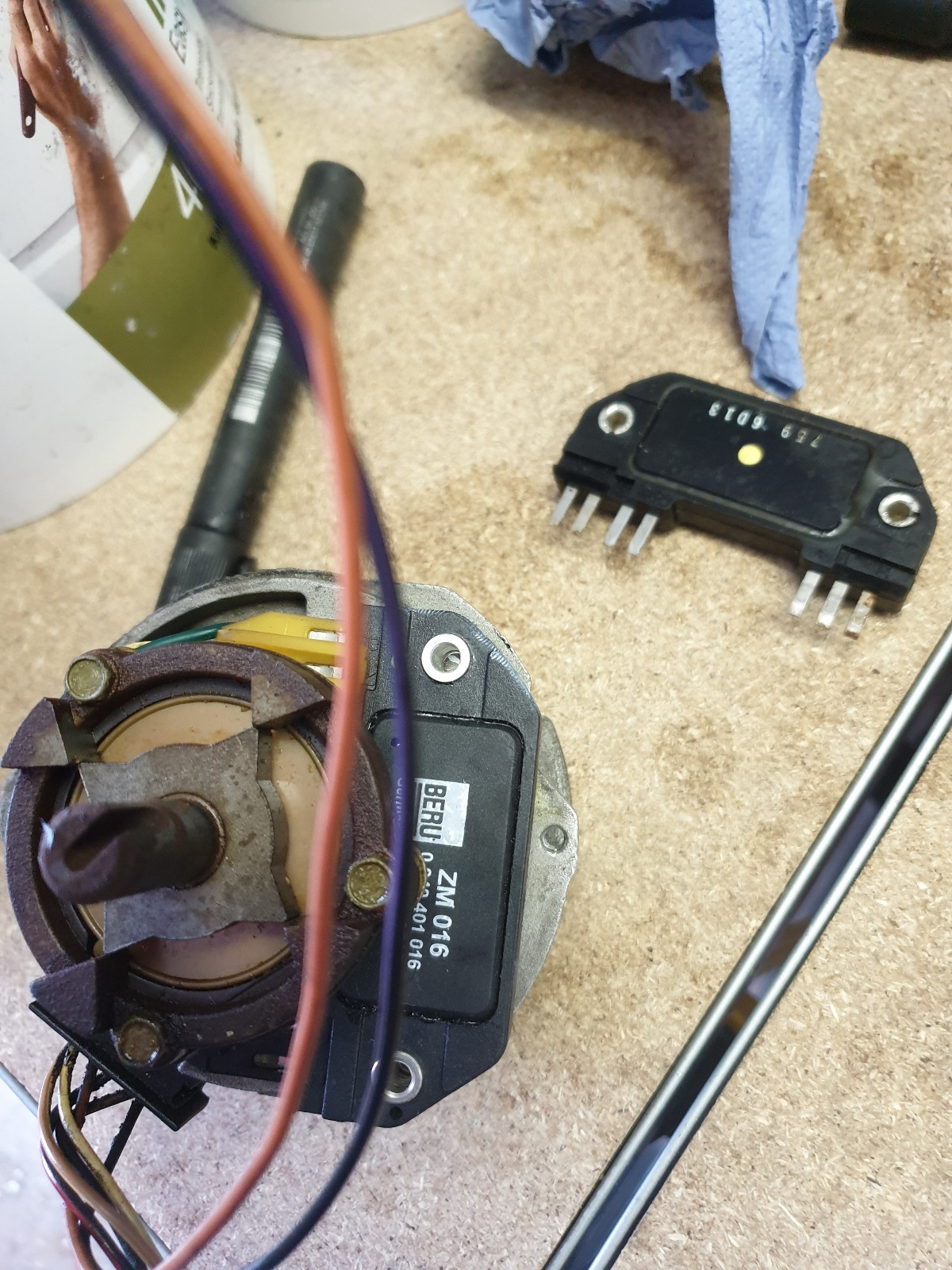

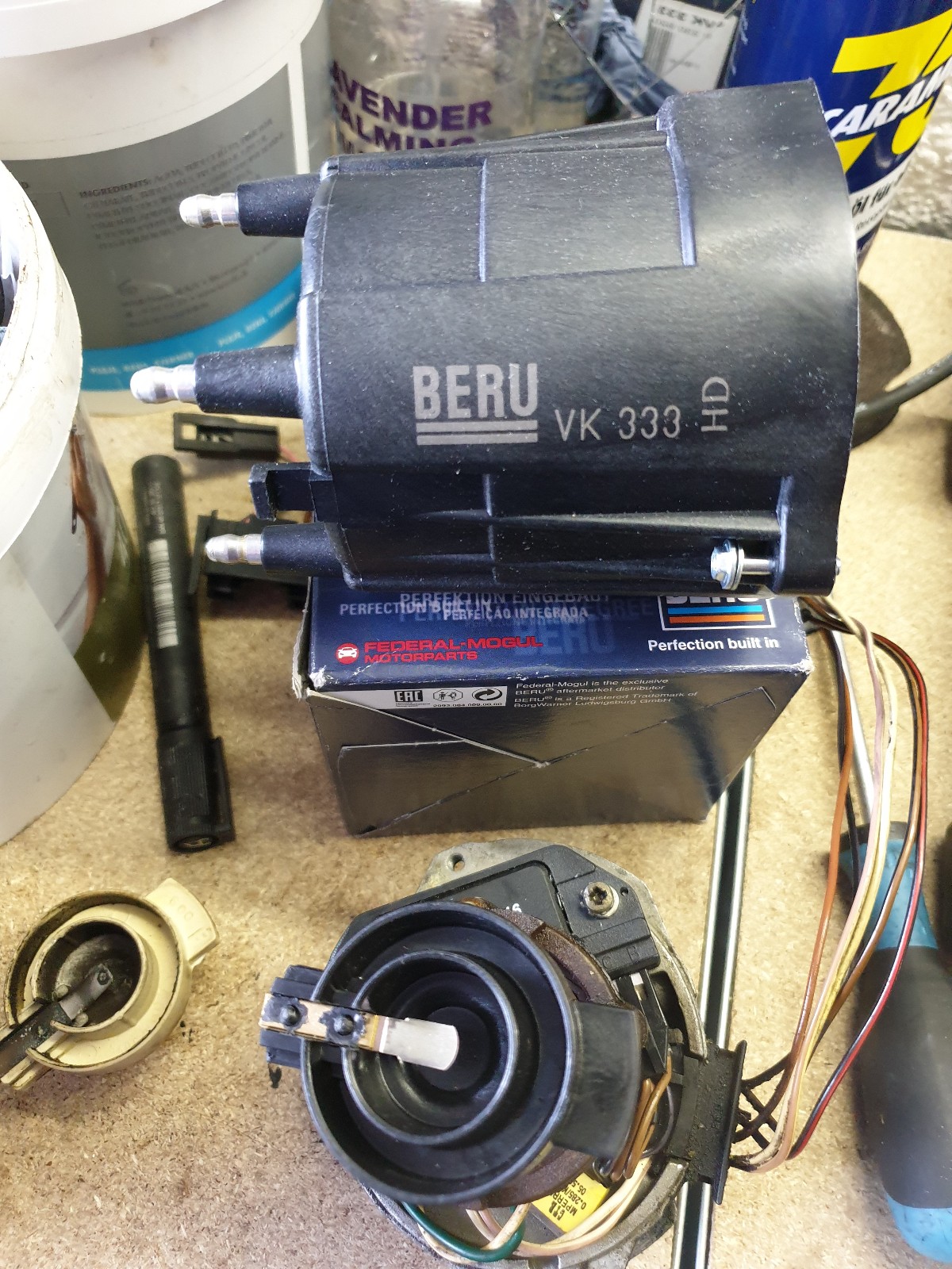

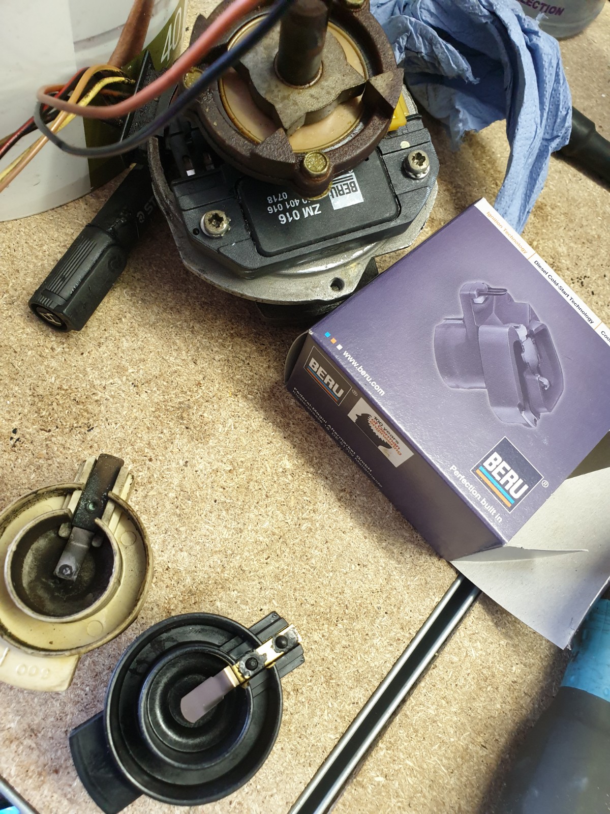

Hier der Delco Remy Verteiler, C16NZ
Das was ich ersetzen konnte wurde ersetzt.
Zündmodul, Verteilerläufer, Kappe und den Kabelsatz.Nur noch auf Funktion testen
Alles anzeigen
