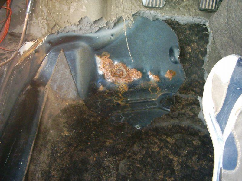

ganz ehrlich ich hab die nimmer drin.... da die dinger nur noch schneller im fussraum rosten........ hab halt alles an dieser stelle mit nem rostumwandler eingeschmiert und dicke bleche verwendet bis ich einen neuen passenden querträgerbonden gefunden hab

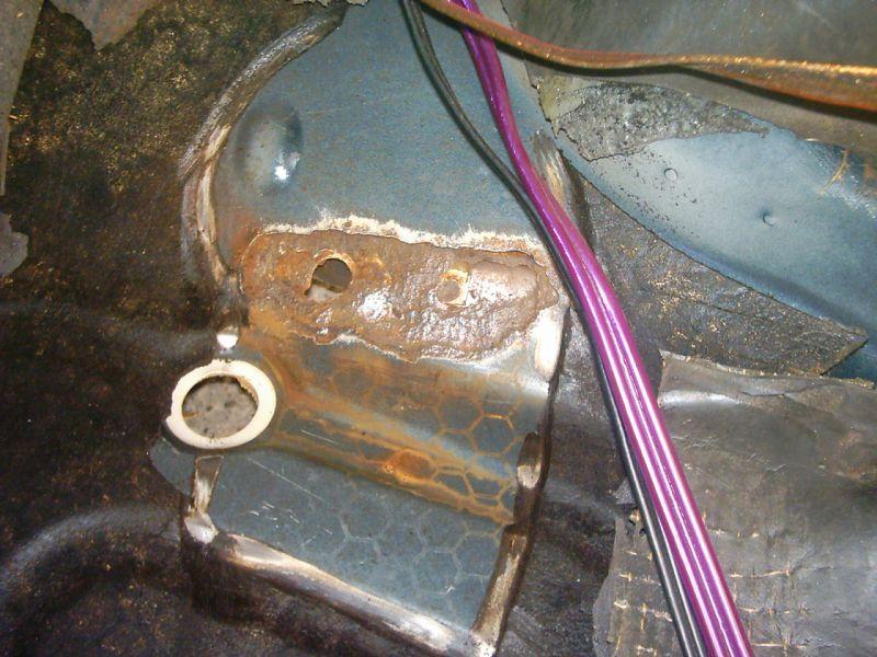

Nach dem wir dann mit dem demontieren angefangen hatten

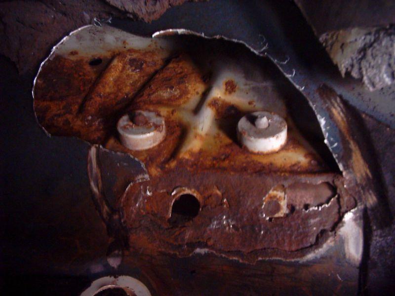

sahen wir kein ende mehr und wollten ihn schon zum schrotti geben
Aber da es ja dieses Forum gibt und viele nette Leute, die mit rat und tat beistanden haben wir (meine freundin ,bruder ,freund von meiner schwester und mein bester kumpel)es tatsächlich geschaft ihn wieder herzustellen..... hatten zwar mit dem Tüv ein bissi Theater mit der Bremse und der ASU, aber auch das haben wir überwunden.....
