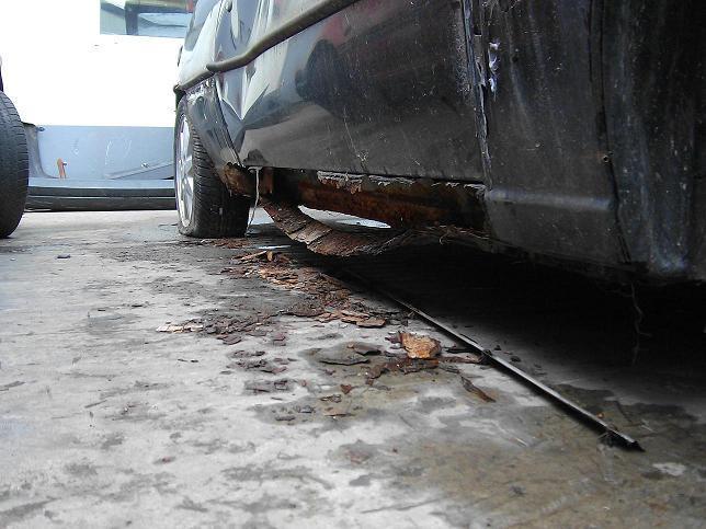

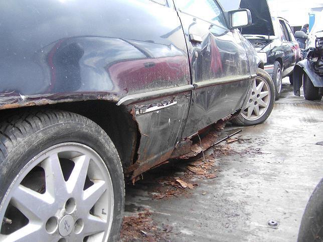

    Kadett E Junior Line, aufm Schrottplatz entdeckt.
    Nachdem ich die Schwellerverkleidung ab hatte... :)
    andere Seite sah nicht besser aus...

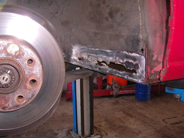

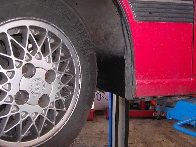

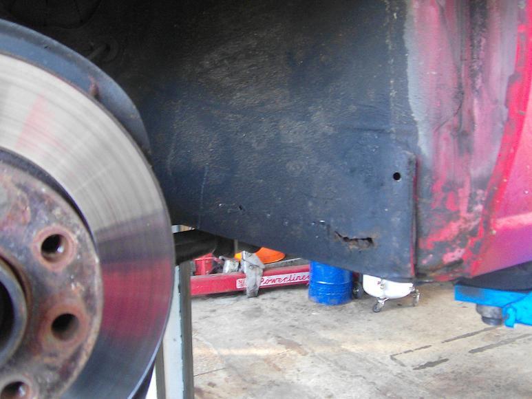

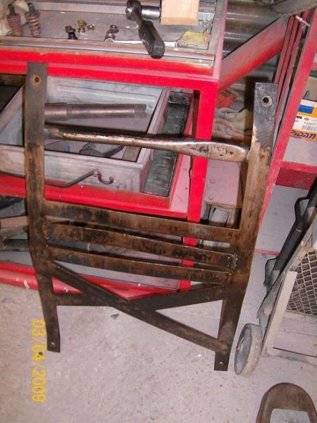

    Jetzt kommen mal Rostbilder von meinem, nichts großartiges!
    Radlauf vorne links hatte ein paar Löcher die gestopft werden mussten!

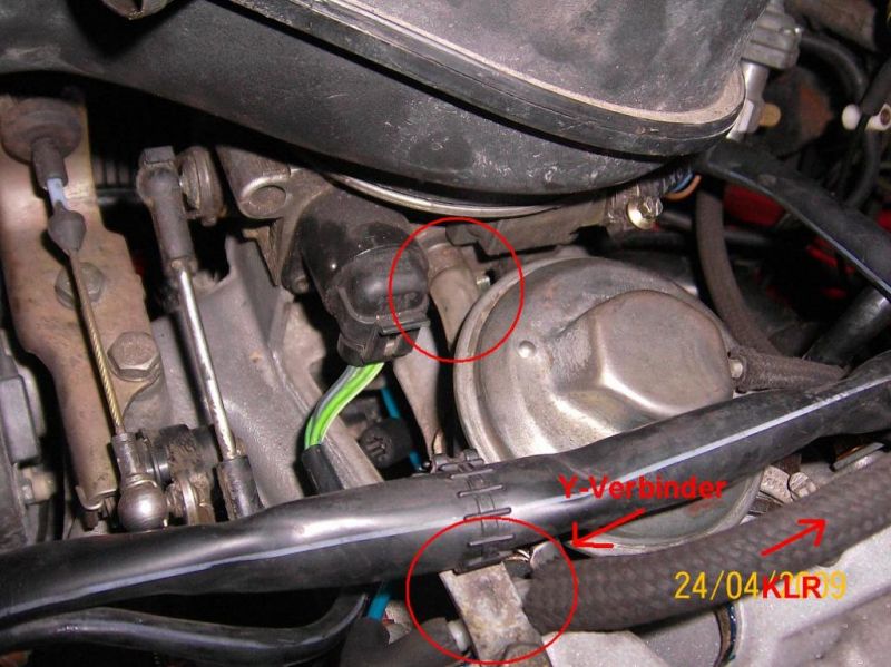

    Hi, hab die Tellermine gegen das Käppchen ausgetauscht.
    Hinten am Käppchen kommen ja 2 Unterdruckschläuche ran. Der linke (rot eingekreist, der nicht angeschlossene) geht vor den Luftfilter irgendwo ran, wollte aber nen offenen Luftfilter anbauen und da kann man ja nirgends den Schlauch anschließen, kann mir einer sagen ob ich den Anschluss am Käppchen einfach tot legen kann oder muss der unbedingt irgendwo dran. Wozu sind die beiden Anschlüsse überhaupt???
    Den blauen Schlauch hab ich jetzt so angeschlossen das er an einen Y-Verbinder geht un von dort aus an den Kaltlaufregler und der andere an die Multec vorne ran wie auf dem zweiten Bild.
    Eventuell kann mir jemand sagen ob ich das Käppchen überhaupt mit der 1.6er Multec fahren kann oder ob ich die Multec brauche an der seitlich 3 Schläuche angebracht werden??
