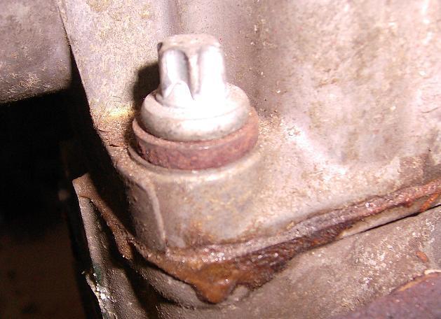

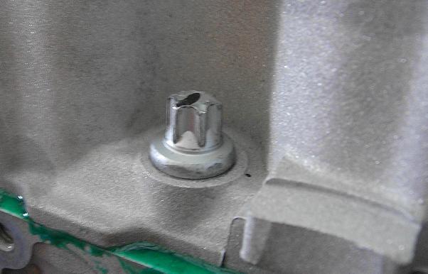

    Hi, hab heute festgestellt das mein alter Motor unter jeder Kopfschraube eine dicke Unterlegscheibe hat...
    Habe diese aber nun an meinem neuen Motor nicht montiert weil der Motor ja schon komplett zerlegt war und da keine Kopfschrauben mehr dran waren.
    Nun meine Frage... sind diese Unterlegscheiben zwingend notwendig oder kann ich die auch ruhig weg lassen?
    Wozu sind die überhaupt da???

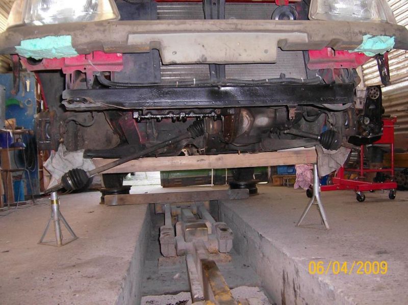

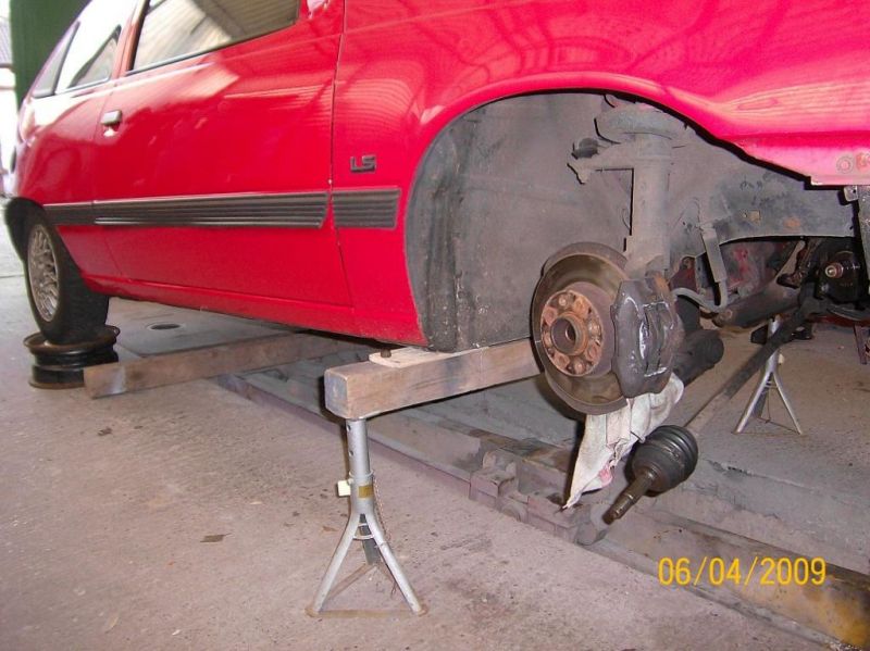

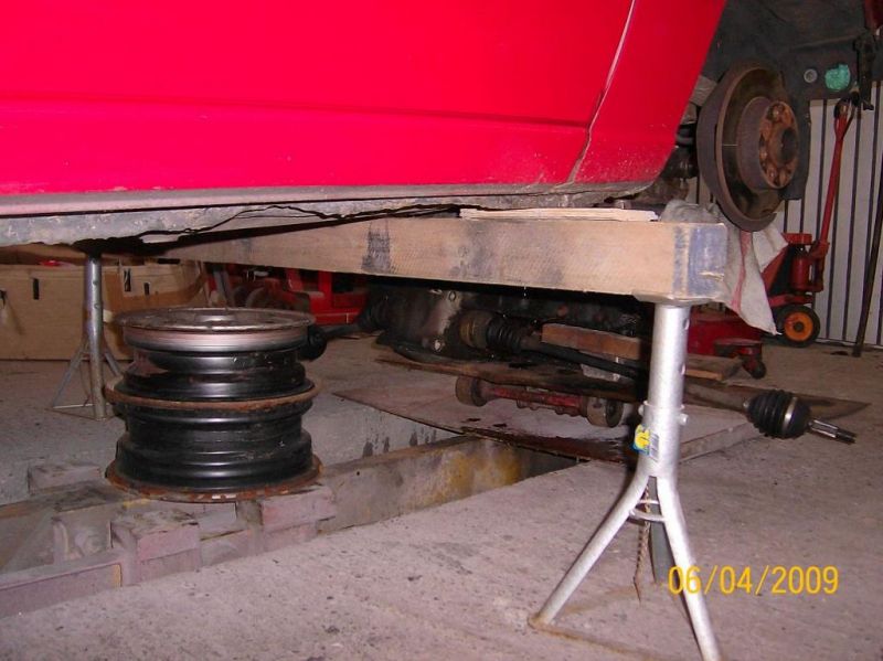

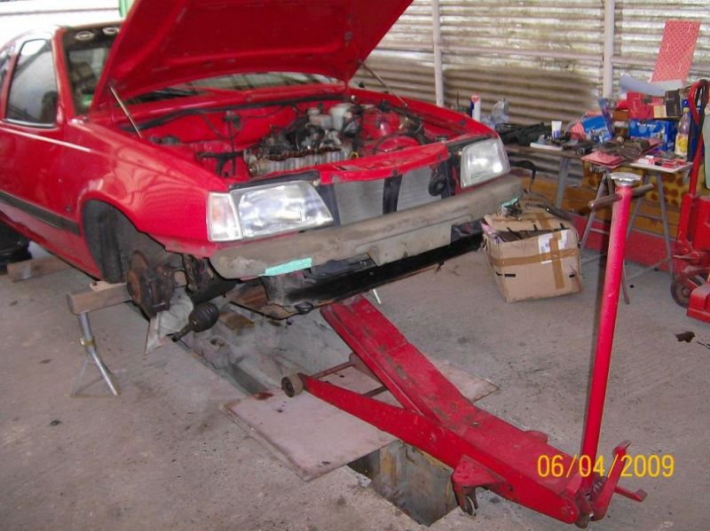

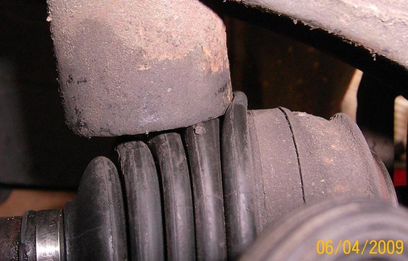

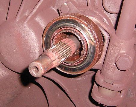

    Antriebswellen aus den Radlagern geholt...
    Ich sag euch... da ist wenig Platz gewesen, dank der 20mm gepressten Federbeine... :)

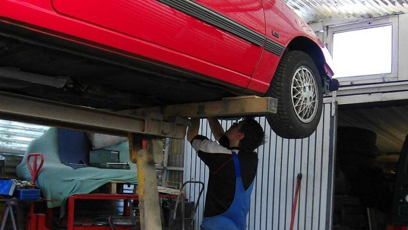

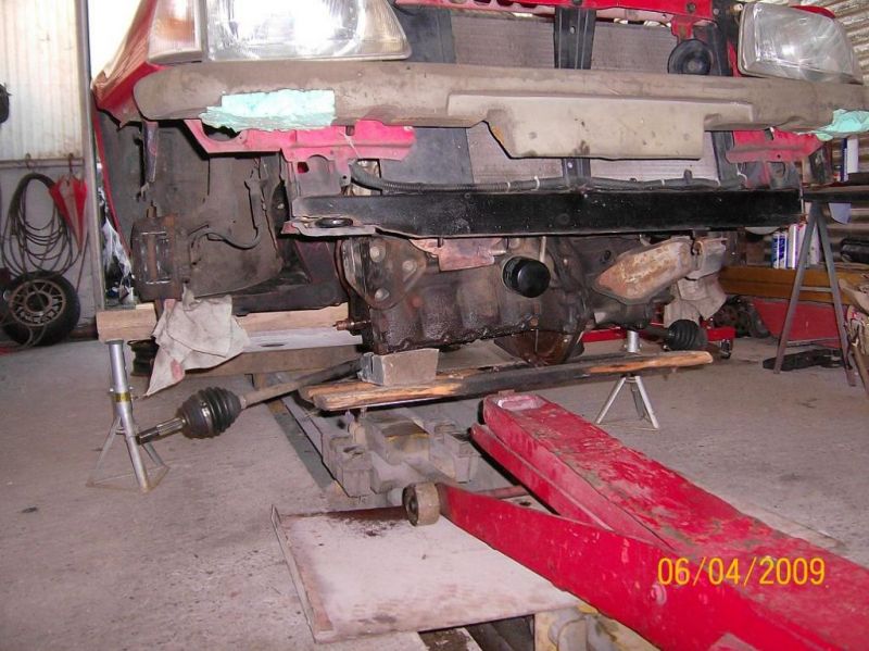

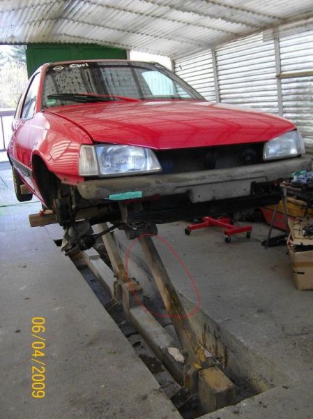

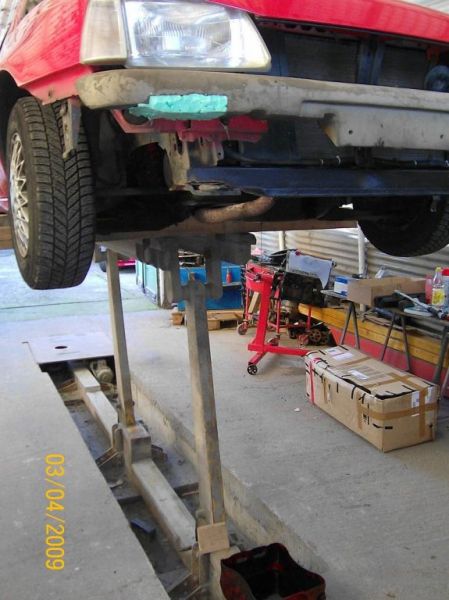

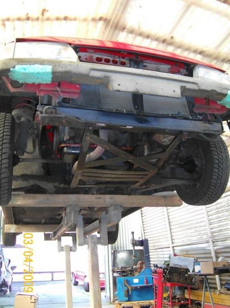

    Auto runter gelassen und überlegt wie man nun am Besten den Motor nach unten raus nimmt da der markierte Hebenbühnenarm direkt unterm Motor sitzt und man keine Wagenheber drunter setzen kann weil der ja natürlich wegrutschen würde wenn man das Auto hoch lässt...
    Kurz was zusammen gefummelt und 2 Böcke unter den vorderen Holzbalken geparkt, Bühne runter gelassen und schon war der rote um einiges Gewachsen...
    Also Wagenheber drunter und Motorhalter abgeschraubt...

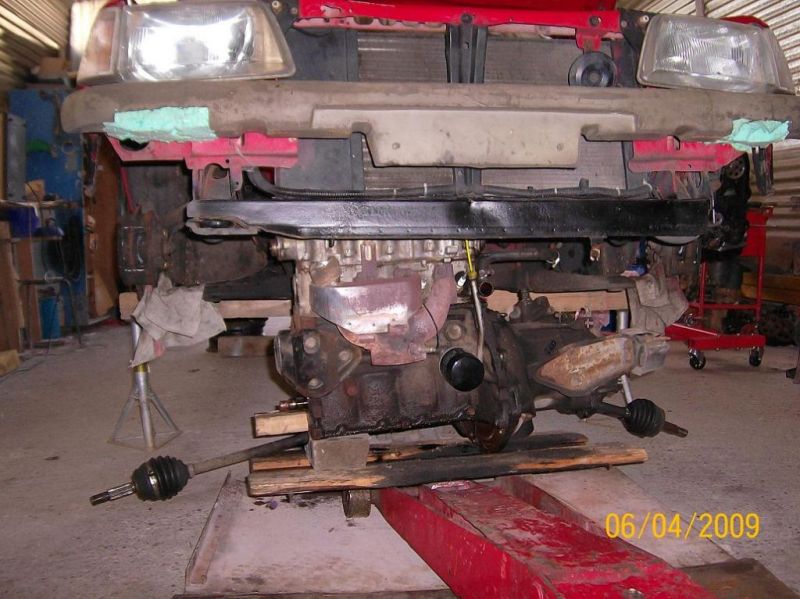

    Motor abgesenkt...
    Bis der Wagenheber ganz unten war... und dann hab ich gemerkt das es doch noch nicht ganz reicht... was nun???
    Wieder einen gebastelt und mit 2 alten Felgen auf der Hebebühne die unter den vorderen Holzbalken drücken...
    Hat es dann doch nun endlich mit dem Ausbau geklappt...

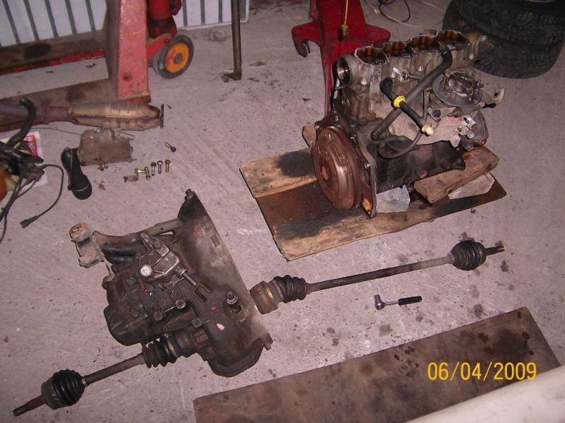

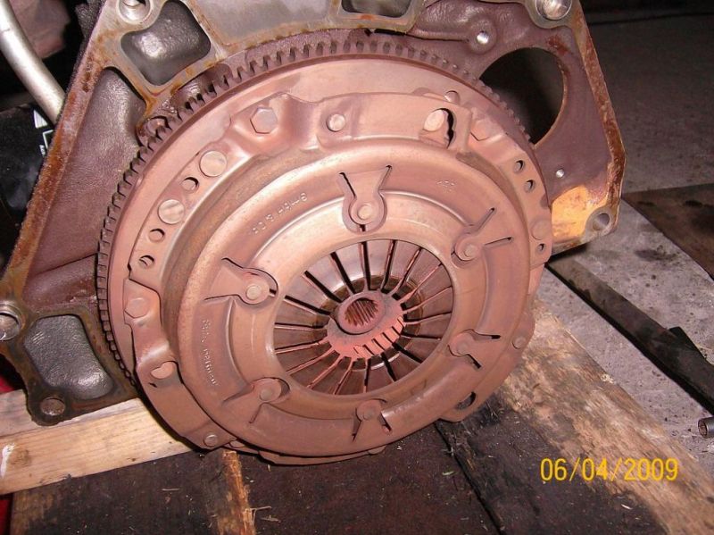

    Motor war draussen, Getriebe war ab...
    Kurz noch Druckplatte und Ausrücklager angeschaut und für Tot erklärt...

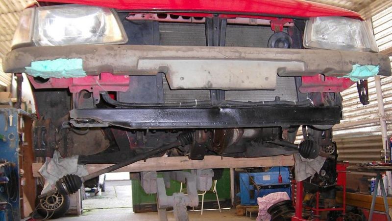

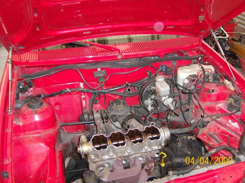

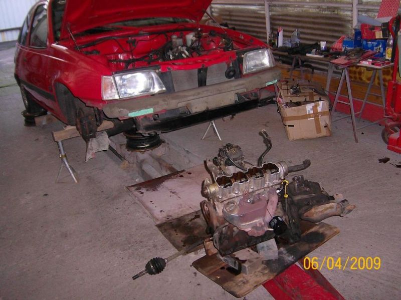

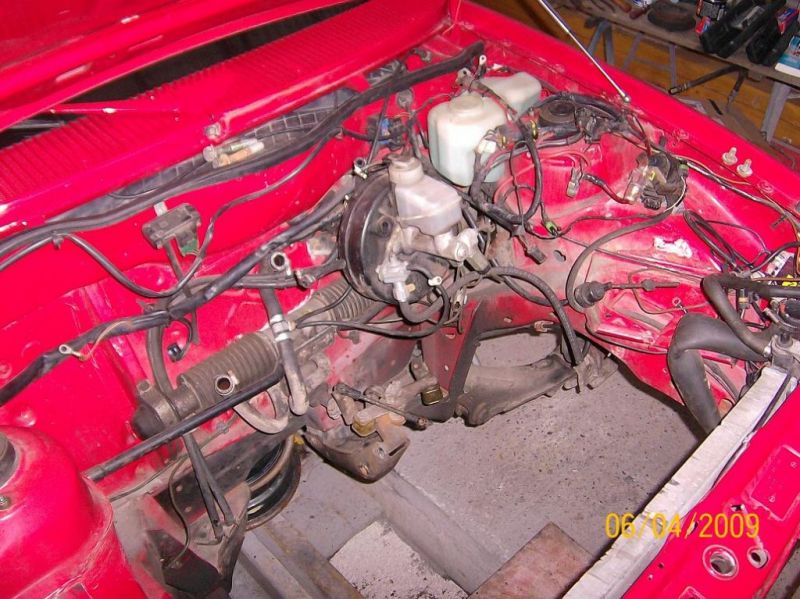

    Japp, hab mich heute dazu entschieden das Auto auf der Bühne stehen zu lassen und den Motor nächste Woche unten raus zu nehmen, ist einfach leichter und ich hab mehr Platz wenn Getriebe und Wellen dran bleiben!
    Kurz gesagt was heute los war, muss ins Bett bin völlig fertig und Rücken tut weh wie Sau!
    Alles möglich vom Motor getrennt bis auf die Motorhalter, sonst fliegt ja der Motor raus :)
    Vorher
    Dazwischen
    Nachher

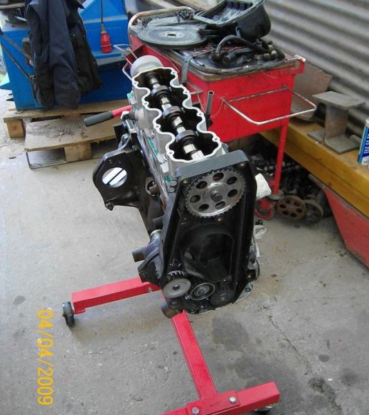

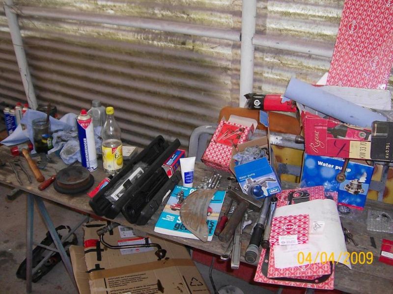

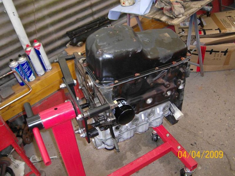

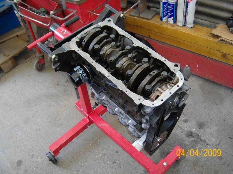

    Dann war ich mit dem Auto erstmal fertig und hab den neuen Motor weiter gemacht.
    Ölsieb dran, Ölwanne mit Dichtung montiert, Ventildeckel angebaut, Zahnriemen drauf, Ölfilter dran und fertig!

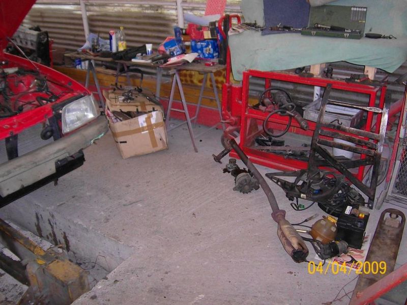

    Hier mal noch schnell mein Arbeitsplatz...
    Nächste Woche geht's weiter... morgen mach ich nix, keine Lust!

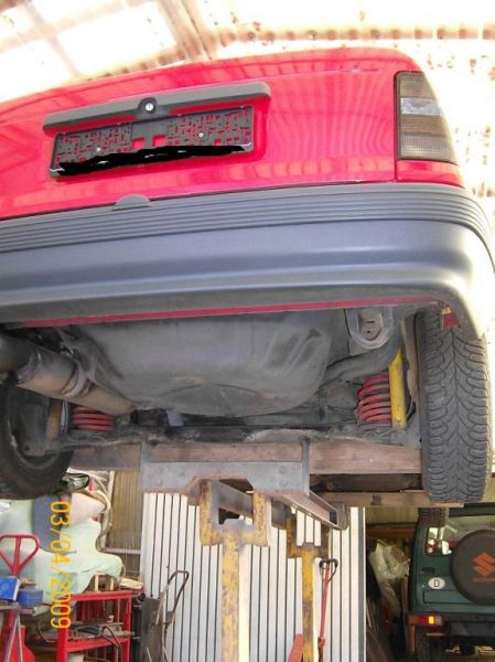

    Zurück aus der Spätschicht... es wäre ne Nachtschicht geworden aber ich wurde rausgeschmissen :)
    Gestern hab ich den E in die Halle geschleppt und erstmal stehen lassen bis heute.
    Nach Feierabend direkt in die Halle und Auto auf die Bühne genommen...

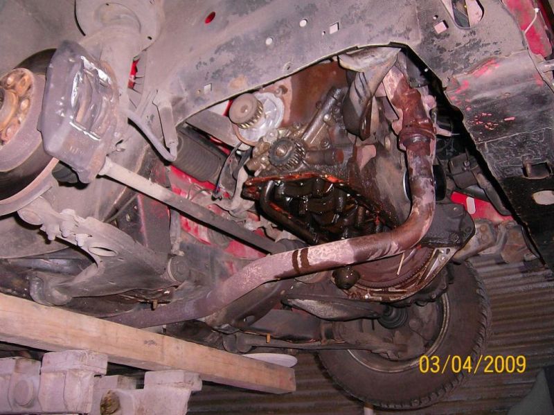

    Frisch ans Werk... Ölwannenschutz abmontiert...
    Frontrohr gelöst, Ölwanne raus, Zahnriemengeschiss ab gemacht... dann gemerkt das die hintere Zahnriemenverkleidung voll im A**** ist... zum Glück hat mein Kumpel noch nen 1.6er Schrott-Astra rumstehen, von dem hab ich fix die Verkleidung geklaut :)

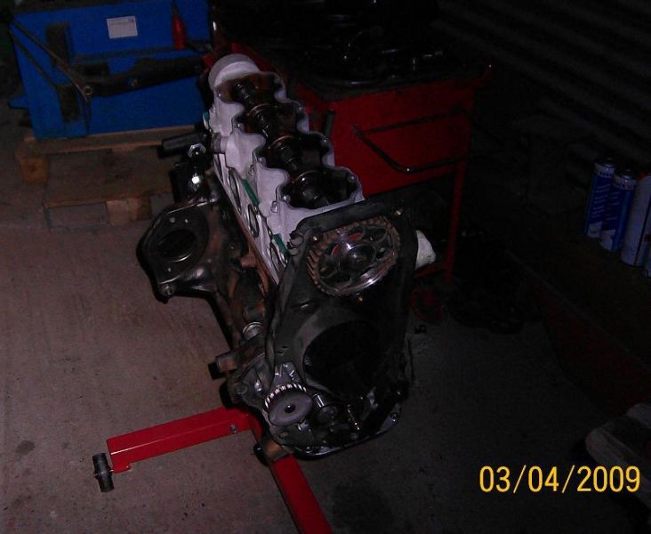

    Neuen Motor wieder ein bisschen weiter gemacht... Thermostat und Wasserpumpe rein, Zahnriemenabdeckung und Nockenwellenrad drauf, Spannrolle schonmal aufgesteckt und Öldruckgeber für's Digitacho umgeschraubt... Feierabend!
