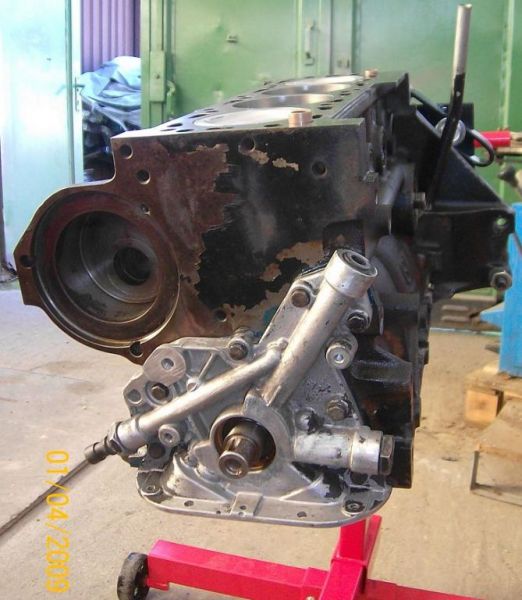

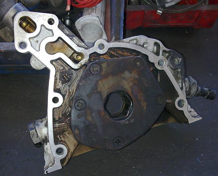

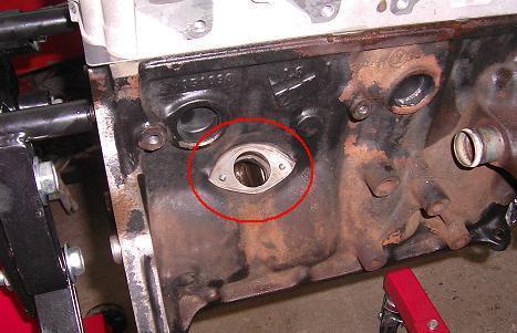

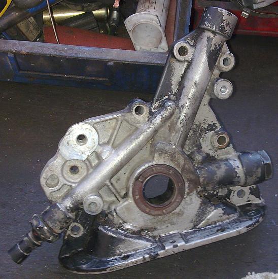

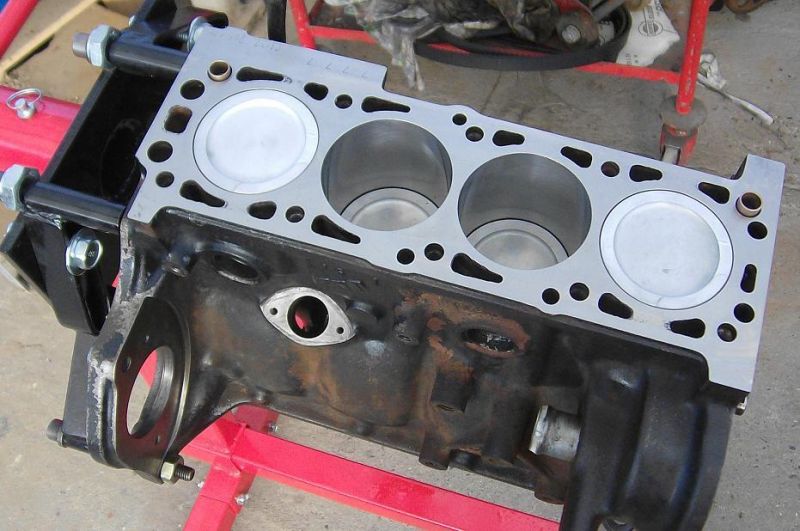

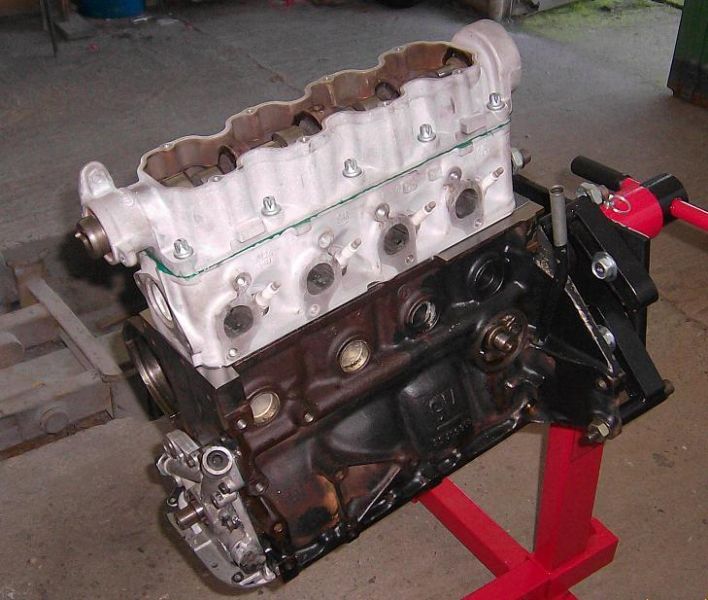

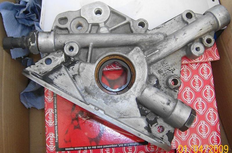

					Freude freude... mein Kumpel ist wieder aus dem Krankenhaus raus und ich kann weiter Muckeln. Gleich mal heute los gelegt. Kolben eingebaut (diesmal Vorschriftsmäßig), Pleuellager angeschraubt (diesmal mit den passenden Schrauben)...   Ölpumpe etwas abgeschliffen, sauber gemacht (von Ölschlamm und sonstigen Ablagerungen befreit)... Vorher:   Nachher:   Anschließend hab ich die Dichtung schön eingeschmaddert und die Ölpumpe angeschraubt...  Kopf drauf, Stößel und Hebel rein und Nockenwellengehäuse (mit Curil Dichtmasse) drauf und mit den Kopfschrauben fixiert...  Feierabend! Für Morgen in Planung: Batterie laden, Kadett rüber fahren in die Halle und schon teilweise zerlegen und gewisse Teile an den neuen Motor schrauben (Öldruckgeber z.B. wegen dem Digi Tacho)! Frage: Gehört da eine Dichtung dran?  Grüße

					Frag doch mal beim Motorenbauer nach, hier in Hannover gibt es z.B. Motoren Henze... die bestellen sowas alles in den Niederlanden. Einfach mal nachfragen! Grüße
