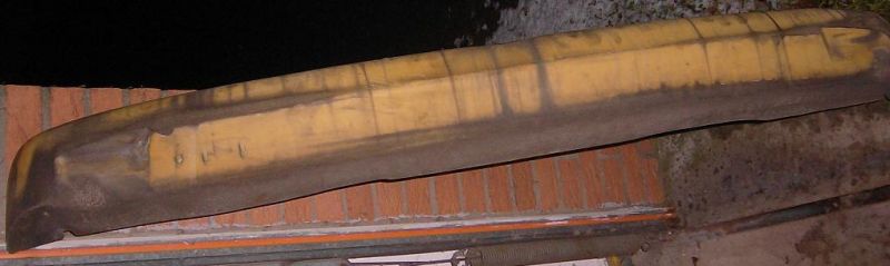

Was... ne Stoßstange für hinten oder den PU-Balken? ![]()
Beiträge von termi^
Oh ja richtig, das war der Balken für hinten, entschuldigung... war schon spät gestern
Allerdings gibt es für vorne auch so einen Balken, ich mach mal Fotos von meinem Nachher!
Bilder von meinen seitlichen Haltern mach ich nachher auch mal!Grüße

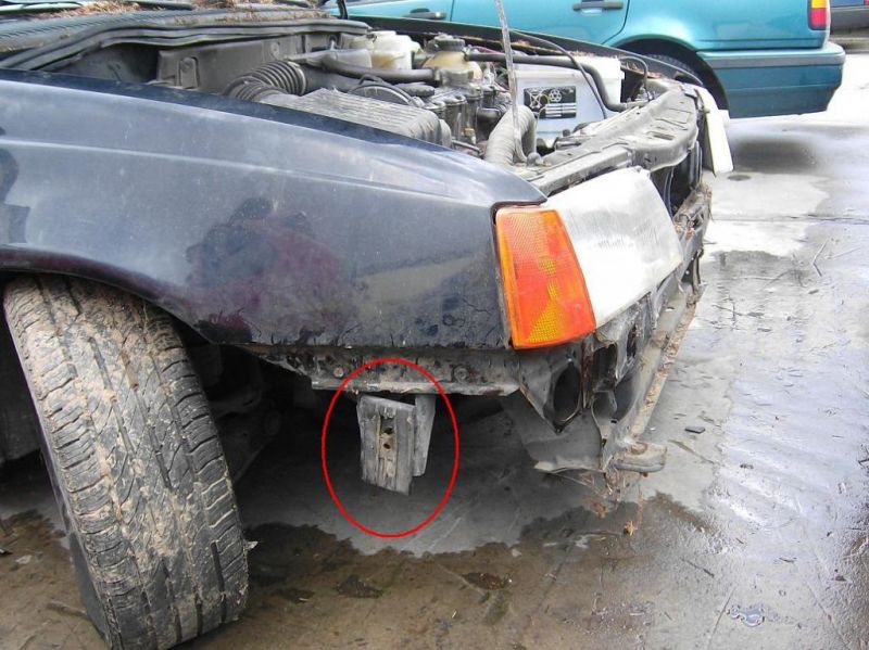

Genau, es gibt für die Seiten spezielle Befestigungsplatten.
Wenn du diese nicht mehr auftreiben kannst dann nimm dir einfach ein stück Blech, schweiß es da an wo die Platte dran muss und Bohr ein Loch durch, musste ich leider auch so machen da ich die Platten auf'm Schrott vergessen habe mitzunehmen.
Bevor die Stoßstange allerdings dran kommt muss noch dieser "Montage Balken" aus PU-Schaum dran, der wird wie gehabt mit 2 Muttern befestigt (da irgendwo vor'm Radkasten).
Ich hätte da noch einen Balken liegen wenn du den ebenfalls nicht hast!
