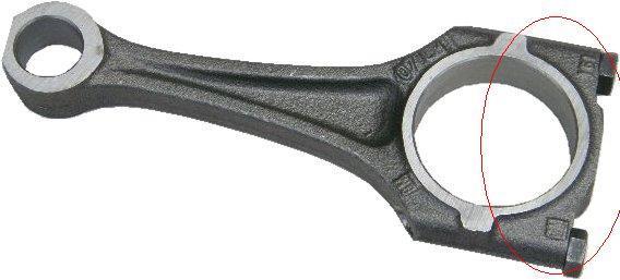

    Habe übrigends nicht die falschen Pleuelschrauben von Opel bekommen, es gibt nämlich keine anderen, sondern liegt es an den Pleuelbrücken (heißen die so???)
    Und zwar ändert sich der Lochdurchmesser in dieser Brücke. Hab heute auf Arbeit mal nachgemessen. Da wo ich die Schraube reinstecke habe ich ein 7,9mm breites Loch. Da wo die Schraube wieder raus kommen soll ist das Loch aber nur 7,65mm breit und da geht die Schraube einfach nicht durch weil sie zu breit ist.
    Die alten Schrauben wollte ich aber nicht nochmal verwenden also hab ich die Brücken samt den neuen Schrauben nochmal zum Motorenbauer gebracht, sollen die mir die Brücken aufs richtige Maß auffräsen oder andere Schrauben bestellen. Kann morgen da Anrufen und nachfragen was da nun gemacht werden kann.

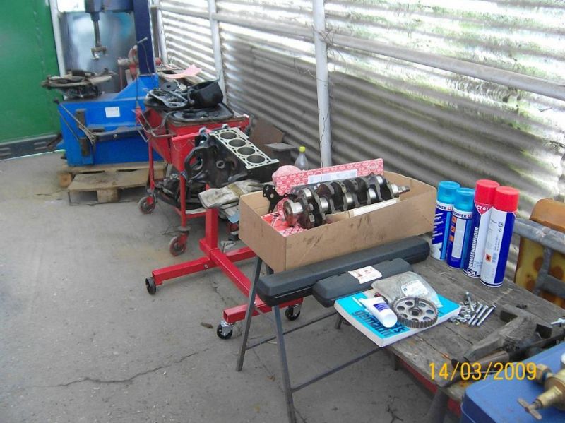

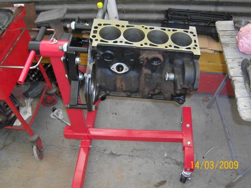

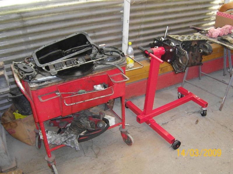

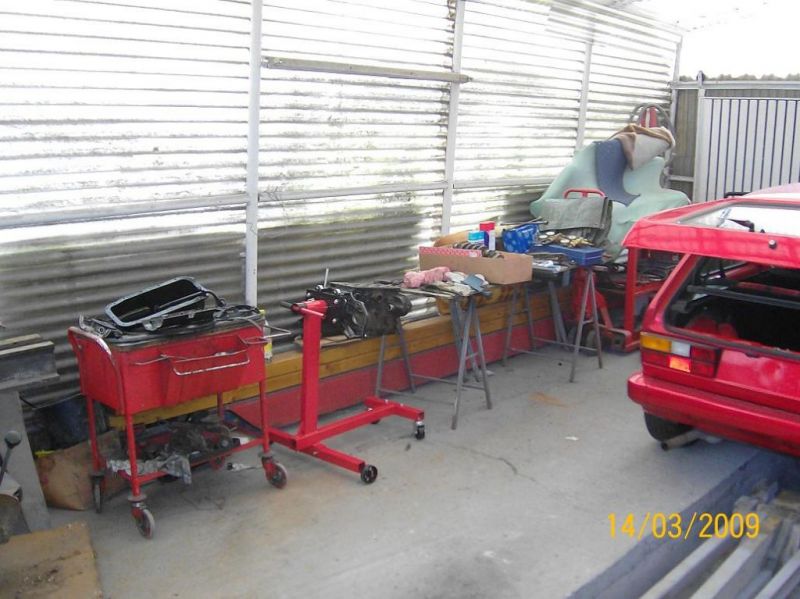

    Wie versprochen hab ich Bilder von meinem Arbeitsplatz gemacht.
    Wo ich gerade meine Trinkflasche da so stehen sehe... hab ich doch glatt vergessen die mit nach Hause zu nehmen, so ein Mist :(
    Ja und dann ging es endlich los...

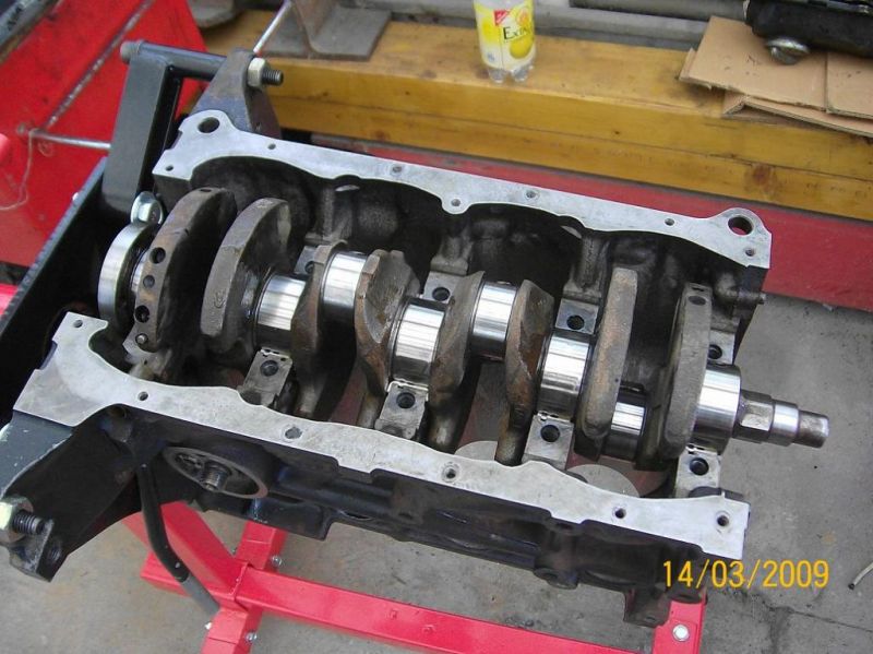

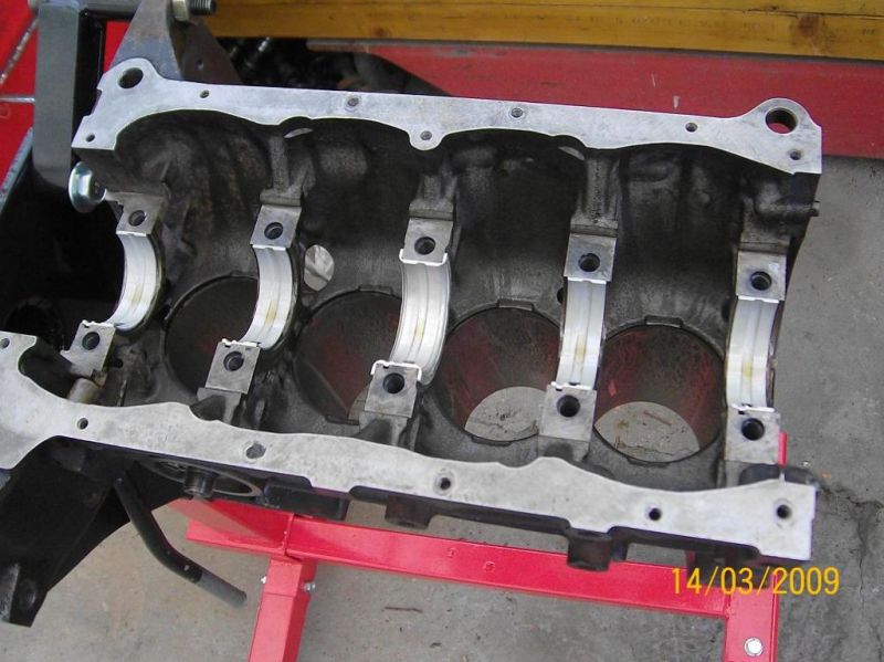

    Block nochmal ordentlich mit Bremsenreiniger sauber gemacht und dann die Lagerschalen eingesetzt, natürlich ordentlich viel Öl... was ne Sauerei :)
    Die Kurbelwelle musste ich nochmal mit 800er abschleifen weil die schon wieder ein wenig Rost angesetzt hatte, anschließend wieder ordentlich Bremsenreiniger und Öl drauf und die Kurbelwelle eingesetzt und fest geschraubt.
    Kolben habe ich auch schon 2 Stück eingesetzt (hoffentlich auch habwegs richtig...) und dann bemerkt das die Pleuelschrauben von Opel nicht passen, Bockmist!
    Somit war die Arbeit für heute beendet und ich darf Montag wieder zu Opel tingeln und die Schrauben umtauschen.
