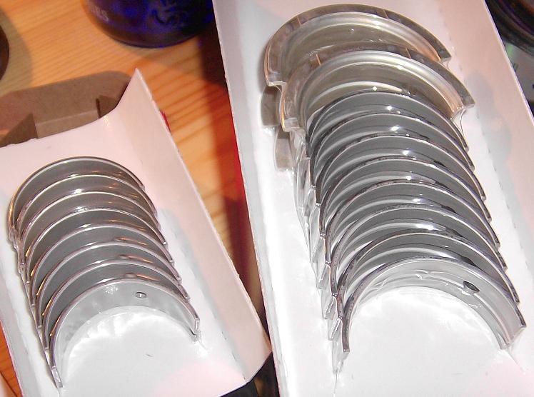

    Heute sind schonmal die Lagerschalen beim Motorenbauer eingetroffen, natürlich sofort abgeholt samt meiner Kurbelwelle. Kurbelwelle wurde gleich noch poliert weil die schon ein wenig angelaufen aussah.
    Jetzt fehlt mir nur noch der Dichtungssatz für den Kurbeltrieb und dann kann ich endlich anfangen das Gerät wieder zusammen zu bauen, freu mich schon voll drauf.
