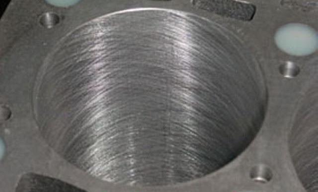

    Hab dir mal ein Bild rausgesucht mit einem schönen Hohnschliff/Kreuzschliff, so sollte das aussehen.
    EDIT: Kann dir nur Preise von Motoren Henze in Hannover nennen.
    Block Hohnen: 60 Euro
    Block Bohren und Hohnen: 130 Euro
    Neue Kolben 340 Euro
    Zum Glück krieg ich auf die Kolben 30% Rabatt und auf die gesamten Arbeiten 20% Rabatt... schon gut wenn man nen Kumpel hat der dort Arbeitet :)
    Ich bezahle für alles knapp 600 Euro.

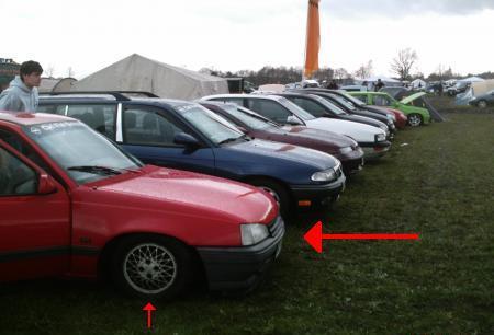

    Go-Kart, so wurde meiner auch schon oft genannt :)
    Bin auch schon einmal am Gullideckel hängen geblieben mit der Rutsche. Hat kurz geruckt und das Auto stand, ne bessere Bremse gibt es nicht.
    Aber halb so wild, zu Hause auf der Straße fix die kaputte Querstrebe der Rutsche abgeflext, gerade gekloppt und wieder dran geschweißt!

    Jau Gonzales, das müsste der sein. Dachte nicht das der so weit hinten sitzt, müsste ja eigentlich passen.
    Ölwannenrutsche ist mein Unterfahrschutz, ja.
    Paar breite Stahlstreben zusammen geschweißt, vorne am Querträger und hinter der Ölwanne befestigt. Ich rutsch damit halt über kleine Hügel rüber die mehr als 1.5cm aus dem Boden ragen damit ich mir nich dauernd ne neue Ölwanne kaufen muss, deshalb Ölwannenrutsche :)
