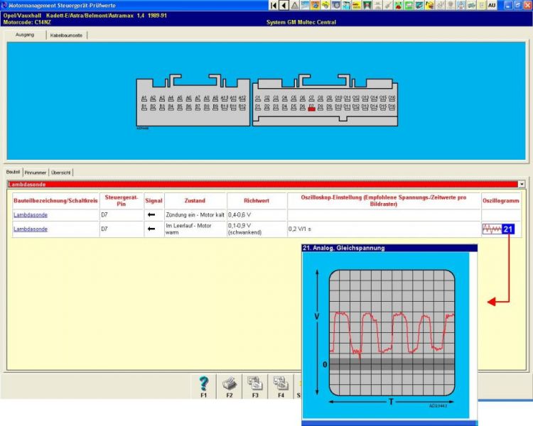

Mit der Nadel geht es auch. Die Sonde muss halt nur normal angeschlossen sein. Steckst die Nadel mit in den Stecker, lässt den Motor laufen und schließt dein Voltmeter an.
Beiträge von termi^
Geht natürlich auch mit einer Nadel, selbstverständlich.
Vernünftig ist es aber mit einem Y-Kabel, so wie man es als angehender Kfz. Mechatroniker auf den Lehrgängen und in der Schule eingetrichtert bekommt
Das Programm nennt sich AutoDATA, kannst aber auch ESItronic nehmen, nimmt sich kaum was!
Bastel dir am Besten ein Y-Kabel.
Ziehst den Stecker der Lamb(a)dasonde ab, klemmst das Y-Kabel zwischen Steckerausgang der Lamb(a)dasonde und Steckereingang des Kabelbaums rein und misst mit dem Multimeter bzw. Oszilloskop am übergebliebenen Kabel des Y-Kabels.
Dann lässt du den Motor laufen und dann sollte der Wert zwischen 0.1V und 0.9V schwanken bzw. das Bild auf dem oben gezeigten Oszillogramm zu sehen sein.
Motor muss aber warm sein!!!
