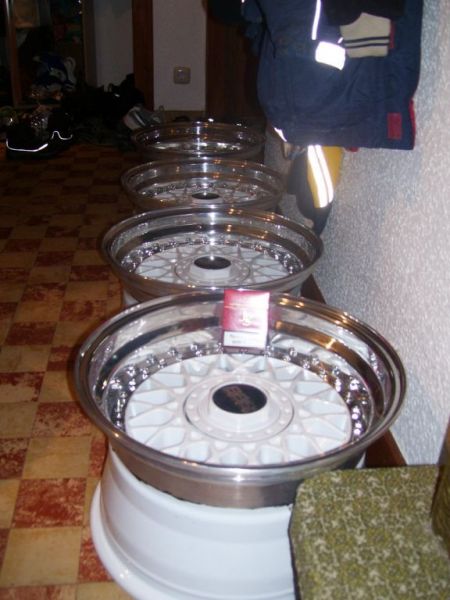

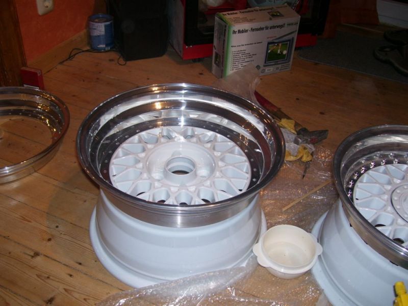

    ja das könnte man machen müsste ca 3,8 cm weiter raus.
    Ich wollt aber das Äussere der Karosse nicht so extrem verbreitern werd wohl kleinere Schüsseln kaufen.
    Statt 2,5" vorne nur 1" und statt 3"hinten 1,5".
    Währe aber mal nett wenn Du mir mal von Deinen Radläufen Fotos Schicken könntest.
    @ Dr Opel wollt da was extrem Flaches fahren entweder 205 45 15 oder 215 45 15 . Eintragen wird die der Tüver von nem Kumpel der Sagte "kein Thema " das es diese Schüsseln von BBS ja auch gibt .
    Es wird dann die org Felgengrösse Eingetragen mit dem Zusatz umgeschüsselt auf is halt ne Einzelabnahme.
