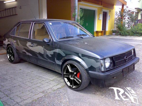

Wie findet Ihr die Tarnoptik ? Find das schaut ganz gut aus ;-). Und eines ist fix: die Alus werden diesen Sommer schwarz lackiert.
