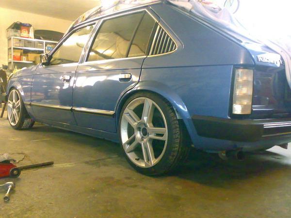

So heut hab ich mal die 17er mit dem neuen Gummis auf dem schwarzen Kadett probiert:
passen ganz gut. Nur brauch ich noch die Lochkreisadpaterschrauben ![]()
Die Dimension der Felge ist 7x17 mit ET41
Reifen ist ein 195/40/17.
Also die Kanten müßten umgelegt werden dann klappts auch mit den 80er Federn. Allerdings wirds mit einer ET von 35 nicht mehr ohne Ziehen klappen.
