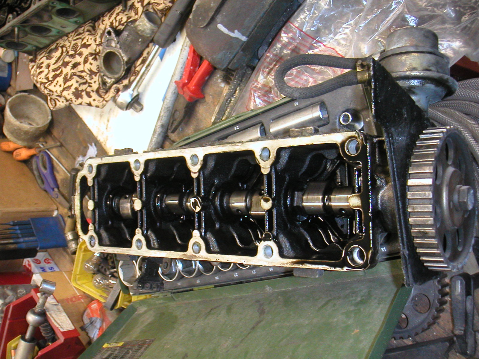

Hier hast du ein Bild von einer Nockenwelle die in Ordnung ist.
Eingelaufen ist sie wenn du spürbare Riefen in Drehrichtung drinn hast.
Kratz mal mit dem Fingernagel drüber. Wenn du da was merkst ist sie eingelaufen.
Aber Vorsicht.Nicht den Nagel abreißen.

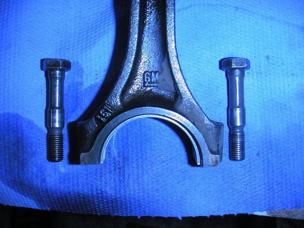

Einzig das Gewinde von eimem Pleuel fuckt mich komplett an. War anscheinend schon ab Werk beschädigt. Morgen werd ich probieren das Innengewinde mit einem Gewindbohrer auszuputzen. Hoffentlich bleiben noch ein paar Gänge über
Hier kann man erkennen das die eingebaute Pleuelschraube schon defekt war
