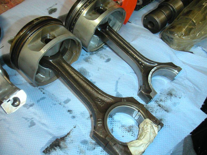

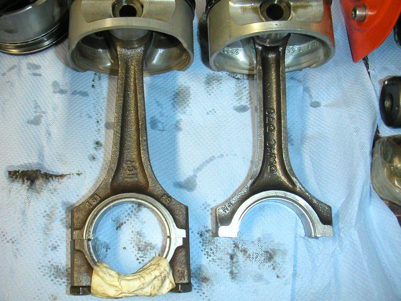

mir schaut das rechte pleuel auf jedenfall stabiler aus.
und der guss ist auch ganz fein im vergleich zum serie opel teil. -
Hi Leutz,
Hab mir mal ne frage:
Woher stammt dieses Pleuel auf der rechten Seite?
Das auf der linken Seite ist ein originales vom C16NZ
unbearbeitet. Ich hab mir immer gedacht das das rechte auch einen vom C16NZ ist nur leicht bearbeitet halt.
Nur bei genauerem betrachen ist mir aufgefallen das auch die Form auch
anders ist
mfg
Georg -
